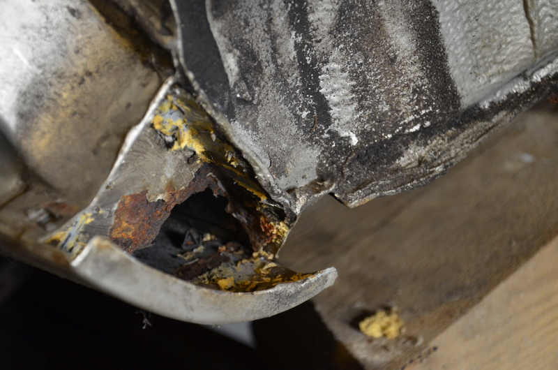

on passe au support de triangle
Alfa Romeo 75 twin spark - Page 2 _dsc0115
après nettoyage, on s'apreçois que c'est pas beau
Alfa Romeo 75 twin spark - Page 2 _dsc0031
alors pas le choix, on pointe, on perce les points de soudure et on decoupe
Alfa Romeo 75 twin spark - Page 2 _dsc0034
super l'accumulation de boue et poussieres avec le trou de la corosion

bon bah, j'ai pas le choix, je demonte la tole de baie de pare brise si je veux faire quelque chose de propre.
de toute façon, c'est tellement attaqué et percé, que ça tombe dans l'habitacle. le pire c'est que je ne m'en etait pas rendu compte jusqu'à maintenant. j'avais trouvé la moquette un peu humide une fois et je pensais à un defaut du joint de pare brise.
on commence par gratter tous les joints d'etancheité, c'est assez galère, y a pas de place.
Alfa Romeo 75 twin spark - Page 2 _dsc0018
on perce les points de soudure et voilà le resultat! la tole retirée  cheers
Alfa Romeo 75 twin spark - Page 2 _dsc0019
on voit en gros plan le bouchon de mastic qui se trouvait juste à coté de l'evacuation! ça risquait pas de s'ecouler Evil or Very Mad
