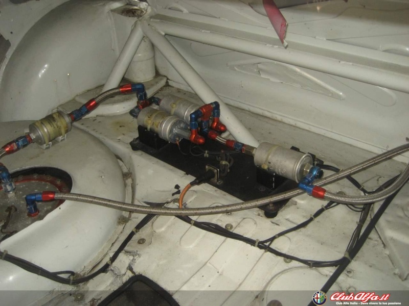

La place du réservoir et correcte?
Messages : 11783
ALFA 75 EVOLUZIONE SPORTCLUB - Page 4 Empty
MessageSujet: Re: ALFA 75 EVOLUZIONE SPORTCLUB   ALFA 75 EVOLUZIONE SPORTCLUB - Page 4 Icon_minitime8/12/2014, 15:05
ça me parait pas trop mal, ça vient contre carrer le poids du pilote
Ouip
apres vu que c'est un modele FIA etanche la meilleure place serait à la place de la banquette arr pour une meilleure repart des masses vu que t'as pas de roue de secours
HD57
Messages : 102
Date d'inscription : 06/02/2011
Localisation : MOSELLE
MessageSujet: Re: ALFA 75 EVOLUZIONE SPORTCLUB   ALFA 75 EVOLUZIONE SPORTCLUB - Page 4 Icon_minitime9/12/2014, 21:19
Pour le réservoir je préfére le garder dans le coffre, dans un milieu cloisonné! je me tate à le mettre au milieu du coffre vu qu'il y a le renfort de la barre anti rapprochement ce qui le déporte un peu trop à mon goût vers l'arrière, sur la plaque en alu! à voir! silent
MessageSujet: Re: ALFA 75 EVOLUZIONE SPORTCLUB   ALFA 75 EVOLUZIONE SPORTCLUB - Page 4 Icon_minitime9/12/2014, 22:28
Avec les vapeurs, le cloisonnement ne changera rien en cas d'incendie ...
Joli taf thumleft
Joli taf thumleft
Et courage pour la fin !
C'est plus pour éviter d'être aspergé directement d'essence, mais encore faudrait il faire un vrai cloisonnement, car celui d'origine n'est pas vraiment hermétique avec tous les trous.

tout à fait Walt, c'est pour cela que j'ai bouché tous les trous!

Pourquoi ne l'as tu pas viré et remplacé par de l'alu ?

j'y ai pensé! beaucoup de boulot, et pas mal de vibrations à mon avis, en plus les plaques alu sont pas données, gros avantage en cas de choc la cloison devrait rester en place vu qu'elle est soudée! le problème, le poid! on en gagnera ailleurs!
