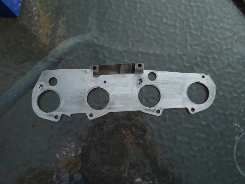

MessageSujet: Support pr cornet   La Giulietta de RITON - Page 2 Icon_minitime4/5/2012, 21:59
Toujoiuts obsédé par le montage de cornets sur mes carbus, je cherchais une plaque pour solidariser les 2 carbus.
J'avais une boite à air en stock, récupérée avec tout un lot de pièce il y a des années.
Alors, avec l'aide d'une connaissance équipée d'une fraise ....
La Giulietta de RITON - Page 2 Cimg1410
La Giulietta de RITON - Page 2 Cimg1411

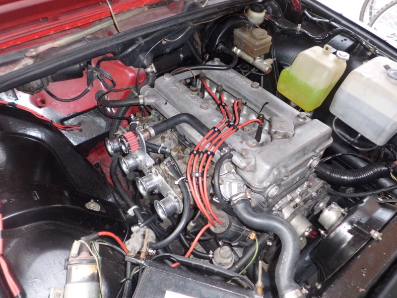

Allez, le mois de mai étant synonyme de ponts ... au travail !
Et après une bonne journée ... elle tourne.
Durites neuves, radiateur refait à neuf, .... et en plus elle gronde Laughing
La Giulietta de RITON - Page 2 Cimg1611
Spécial dédicace à Spidman Scuderia 116. Imaginez, alors que je ... enfin nous, car un cousin m'a aidé !, changions le recepteur d'embrayage, nous avons constaté que le fléxible était bon à changer.
Et bien entendu, je n'en avais pas ! et c'était hier et il me fallait finir ce soir!!!!! Pas LOL
Alors, tel à Spidman hier AM, qui se démène et livraison ce matin ! Pro, disponible et de confiance ... ne cherchez plus ! SCUDERIA 116 ...
Bref, ce soir elle roule, gronde, chante ... bref, trop la classe. Même les circuits électriques fonctionnent ... à 2 exceptions près (pour l'instant).
Juste un hic ... plus de clignotant.
=> Fusible OK.
=> Centrale clignotante ? Si vous avez des tuyaux, Je suis preneur
Hic#2: le ventilo habitacle fonctionne idem sur 0 et 1 ... bref il tourne tout le temps !
Dans l'ensemble .... ça marche plutôt pas mal, et j'en suis assez heureux !
Vais faire un gros dodo moi ! LOL

Salut Riton,
je viens de mettre aussi des cornets sur mon GTV, par contre je ne sais plus quoi faire du retour de vapeurs d'huile vers l'admission comme il n'y a plus de boite à air ... je vois que tu as mis quelques chose au bout de la durit : un filtre ?
Ciao

Il s'agit d'un filtre reniflard, disponible chez les accessoiristes, type NORAUTO, ou sur mon ancienne.com.
D'ailleurs il m'en reste un .
