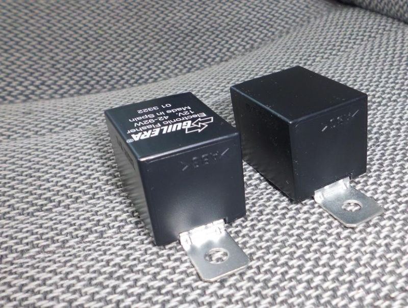

Cet AM, opération cligno. Auparavant j'ai fait un check de toutes les fonctions électriques, et ai constaté que la vitesse intermittente ne fonctionnait plus ... relais HS, tout comme la centrale clignotante. Crying or Very sad
La Giulietta de RITON - Page 3 Cimg1613
Savez vous on l'on peut trouver ces relais ? Spidman ? Question

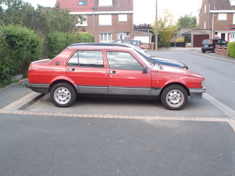

Pas de pluie annoncée hier alors .... dehors la Giulietta:
La Giulietta de RITON - Page 3 Cimg1710
Elle "pose" à coté de ma quotidienne.
Je suis même allé au boulot avec.
20 Km et une petite odeur d'essence à l'arrivée.

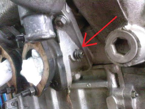

Après de tour, j'ouvre le capot, comme pour verifier que tout va bien et constate que le ouvre culasse est gras à l'av G.
Je crois que je vais devoir changer ce joint.

Merci LIMAFOX,
Ta remarque sur le reniflard me semble effectivement très pertinente.
Par contre le déplacer ..... j'avais vraiment prévu de le mettre là.
J'ai galéré pour trouver la durite en L ( c'est une référence pour R6).
Par contre, je me vois bien mettre un petit déflécteur ....
Bloopalooza

Salut Riton,
Je pense brancher le retour de vapeurs d'huile vers un petit bocal fixé je ne sais où dans le compartiment moteur, afin de collecter les vapeurs (d'où mon interrogation précédente plus haut sur ton post à propos de ton reniflard).

ça ç'est bien Very Happy
La Giulietta de RITON - Page 3 Photo068
Limafox

c'est bien,mais pourquoi tu as laisse la petite durite noire ?
ça cest pas trop mal.[img]La Giulietta de RITON - Page 3 F868e46f6762279ae5701c03fd6681cd[/img]

Je dis peut être une grosse boulette, mais il me semble que la petite durit a bien une utilité puisqu'elle est branchée vers le collecteur d'admission :
La Giulietta de RITON - Page 3 Img61710

ç'est pour ça que je l'ais laissée Very Happy

Vers1965 ont commece a apparaitre les 1e normes anti pollution . Avant le reniflard etait un simple tube rempli de paille de fer qui descendait direct au sol il etait souvent implante sur 1 descotes du bloc.
Les cnstructeurs ont tous ete au plus simple:ils ont fait reaspirer par le moteur leur propre gazs toxique.
chez alfa la petite durite sert a vraiment reaspirer les gazs .le point d'aspiration etant situe entre le volet carbu et la soupape adm, et cela concentre sur lecyl. no 1.
Vous venez d'avaler 500km ,l'huile est bien chaude,on ralentit, ç'est le moment ou il regne la plus forte de depression a l'aspiration de la petite durite; et le cyl no1 avale un max de vapeurs en partie tres corrosives
Sans parler de l'eau de condensation tres presente aussi. voila a quoi sert cette petite durite.
ceçi dit on peut la laisser ou la supprimer.
