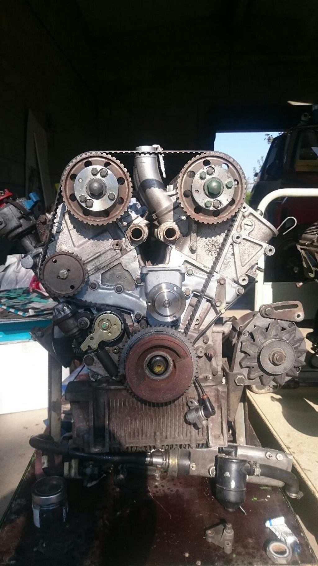

Ça y est, les culasses sont terminées et remontées.
Walt's GTV6 - Page 5 Dsc_0248-4c75442
La pompe à eau est montée et la distribution est en place, ainsi que la "nouvelle" poulie du vilebrequin avec les "dents" pour la sonde du vilebrequin.
Il reste à faire les trous pour fixer le support de la sonde et ensuite la poulie du vilebrequin sera vissée.

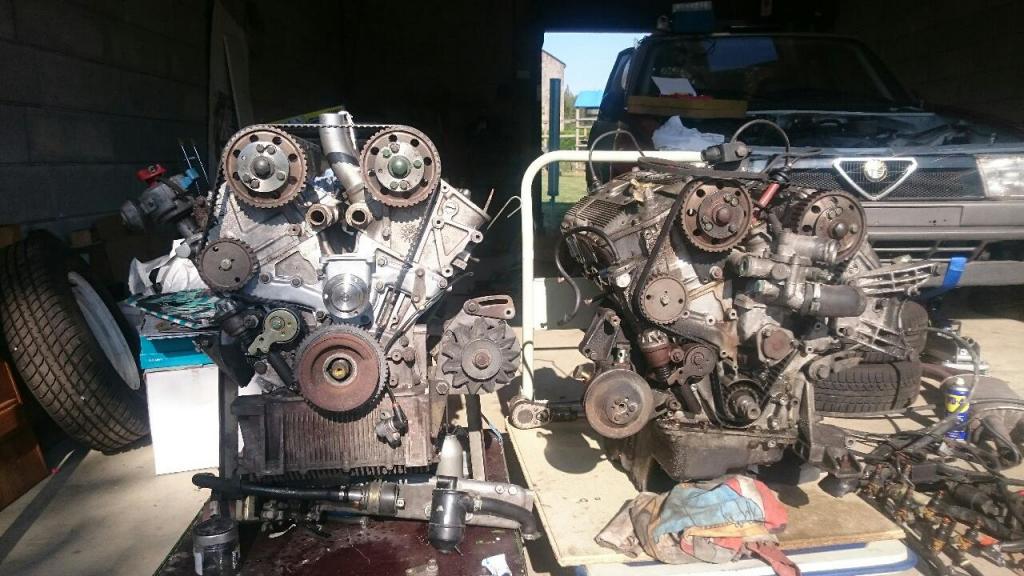

Et voici les deux moteurs ensemble, à droite celui de la 164 et à gauche celui qui ira dans le GTV6 Smile

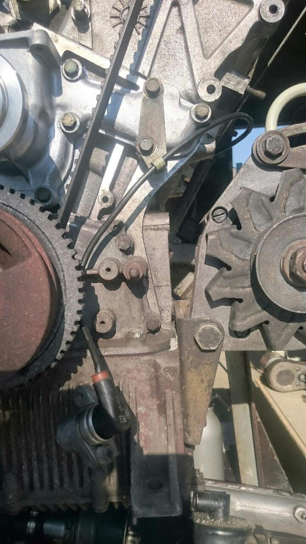

Voilà la sonde à trouvé sa place à côté de la bonne poulie Smile
Il a donc fallu percer et tarauder pour le boulon et élargir un peu le trou pour fixer les guides.
Walt's GTV6 - Page 5 Dsc_0210
Walt's GTV6 - Page 5 Dsc_0211
La prochaine étape consiste à essayer de mettre le support d'alternateur de 164, car avec la sonde près de la poulie on ne peut plus faire passer la courroie sur la première gorge sinon celle-ci vient toucher la sonde. Il faut donc la mettre sur la deuxième gorge (plus éloignée du moteur) et donc la courroie va forcer de travers Sad  car l'alternateur est aligné par rapport à la première gorge. Bref, en installant le support et l'alternateur de la 164 que j'espère pouvoir éloigner un peu plus du moteur, j'espère pourvoir remettre l'alternateur bien dans l'axe avec la gorge de la poulie du vilo.  Affaire à suivre Smile
Walt's GTV6 - Page 5 Dsc_0212
