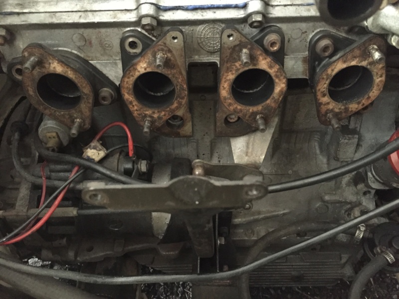

Bonjour ,
J'ai besoin d'un peu d'aide dans le choix de mes brides de carbus
Après démontage et vérification , j'ai des Dell porto DHLA 40 sur ma voiture.
Diamètre 40 donc mais je n'ai pas pu monter les brides simples que j'avais achetées chez rétro rosso il y a un moment car bien que en 40 mm , le montage ne correspond pas sur le bloc.
j'ai un bloc d'Alfa 90 sur ma voiture, j'aurais aimé savoir si je dois commander les brides " montage après 83 " ?
Je vous laisse la photo de mes brides encore sur la voiture
merci d'avance :-)
Besoin d'aide pour le choix des mes brides de carbus  Img_6112
Besoin d'aide pour le choix des mes brides de carbus  Empty
MessageSujet: Re: Besoin d'aide pour le choix des mes brides de carbus    Besoin d'aide pour le choix des mes brides de carbus  Icon_minitime26/7/2018, 21:37
Oui, il faut prendre les brides pour Alfa 75 après 83
2 simples et une double
D’ailleurs la tienne de double semble avoir été coupée en 2, peut être un problème d’entaxe entre les carbus
