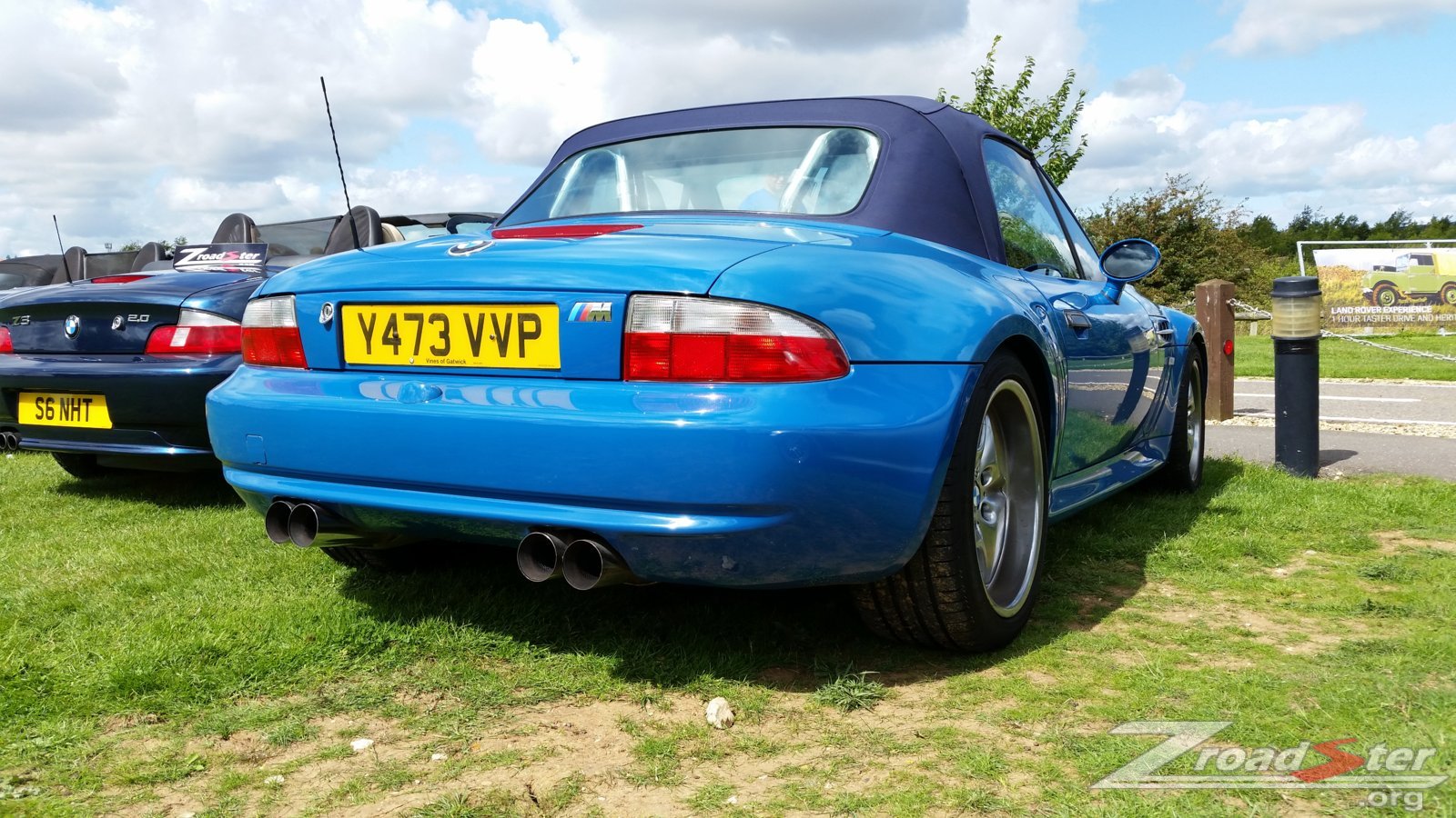

J'aime beaucoup cette couleur d'ailleurs je pensais préparer une BMW Z3 avec un petit moteur pour mon fils au départ en Bleu Laguna Secca couleur rare sur les Z3 et les M3 E46
Mais très belle à mon gout.
Une Alfetta Berline pour les rallyes et la piste  Full?d=1427824940
Du coup en Alfetta je trouve que le Azzuro Le Mans est dans le même esprit.
