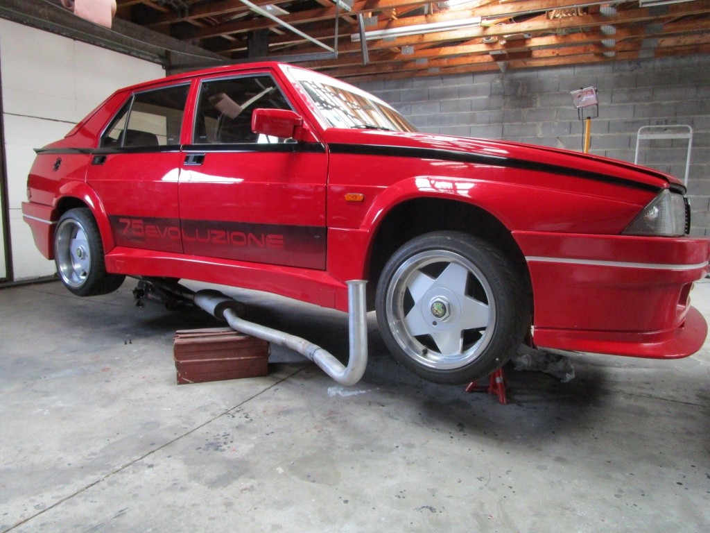

" />" />" />impossible de rentré le nouveaux coude ce normal le collier de serrage a reduit le tube un coup de chalumeau pour remettre sa en ordre et un peu de graisse pour un allignement parfait au remontage " />
le remontage sur place ce de la rigolade belle journée a tous
Messages : 664
MessageSujet: restoration de ma 75   19/8/2015, 12:48
elle va pouvoir reprendre du service le pot et neuf de devant jusqua l arriere la gamelle arriere et partie a la benne pour une sortie en fer noir de 80 mm
sa fait plus sérieux avec un bruit plus sympa  .
