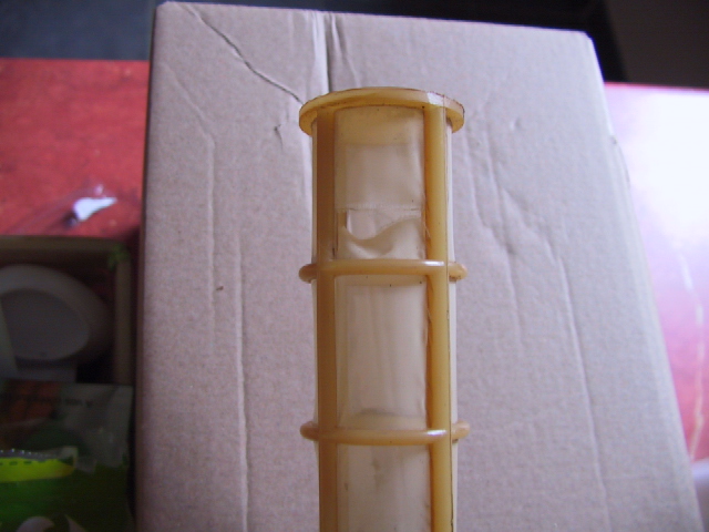

voila la mienne
par contre comme tu vois elle a un trou,donc c'est mort
je vois demain au boulot si je peu trouver une crepinne ou en faire une .( flotte ou chaudièrre ou autre ) Sad

trouver sur le net pour une merco
MessageSujet: Re: sylvain et son alfa GTV6   21/4/2013, 14:00
ou ben oui dit donc ,ça y ressemble étrangement !!!

ou alors adapter un filtre universel

Pour la crépine merco si c'est compatible elle va être très vite commandée...par contre existe t'il la même astuce pour la jauge?

pour la crépine je sais pas si c'est pile-poil la meme ,peu etre a bidouiller et la jauge je regarde un peu sur le net ( je fait après midi canap avec ce temps )

ca ressemble a ca ?
MessageSujet: Re: sylvain et son alfa GTV6   21/4/2013, 17:35
haa ben oui ça y ressemble fortement ! thumright

:mrred: pas chercher loin : scuderia 116

Sinon, l'autre solution est de virer cette crepine et d'ajouter
un préfiltre de même type avant la pompe comme je fais.
Cela simplifie la maintenance...

Oups....je pensais que ça ne se trouvait plus en neuf......me voila rassuré quand à la crépine si la merco n'est pas bonne je ferai comme toi 3litresourien
