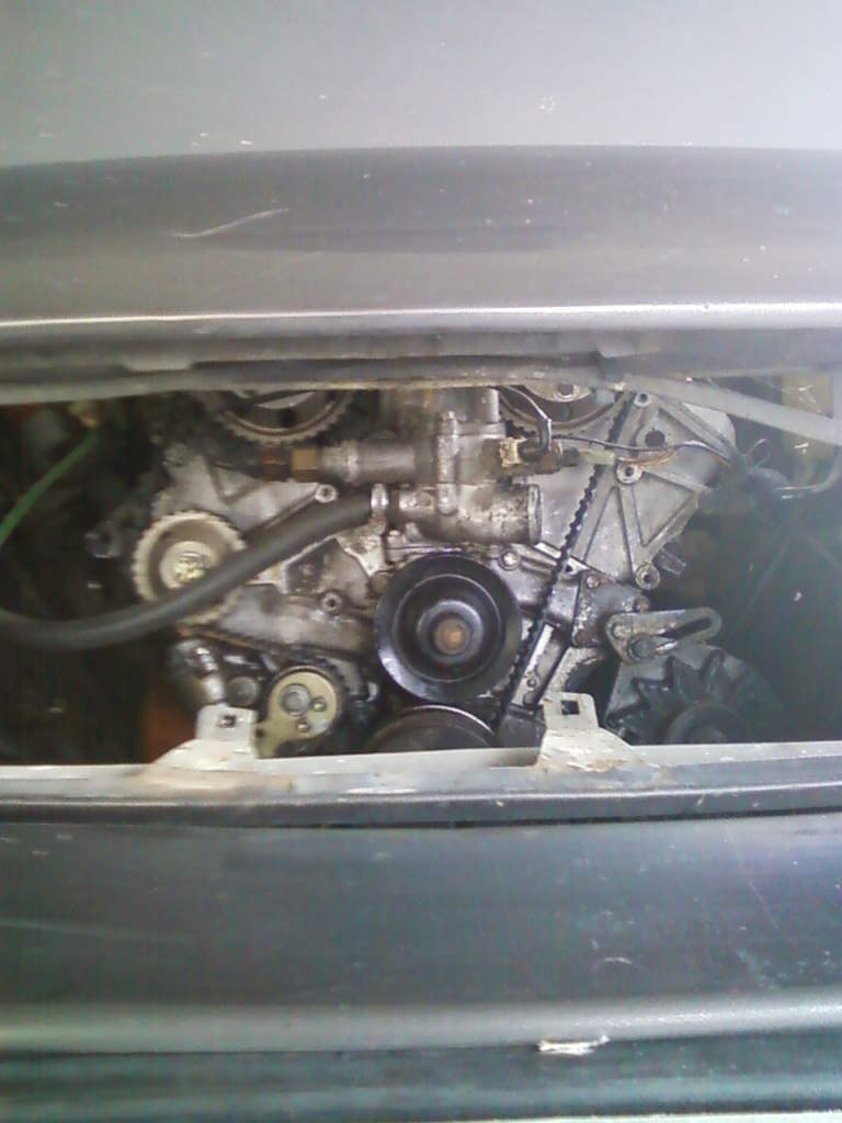

Quelques news... début de la remise en route par le remplacement de la distribution .
Et comme j'aime bien voir ce que je fais je n'hésite jamais à démonter tout ce qui me gêne
Une fois le galet sorti......
j'envoie le tendeur dès lundi pour le remettre à neuf

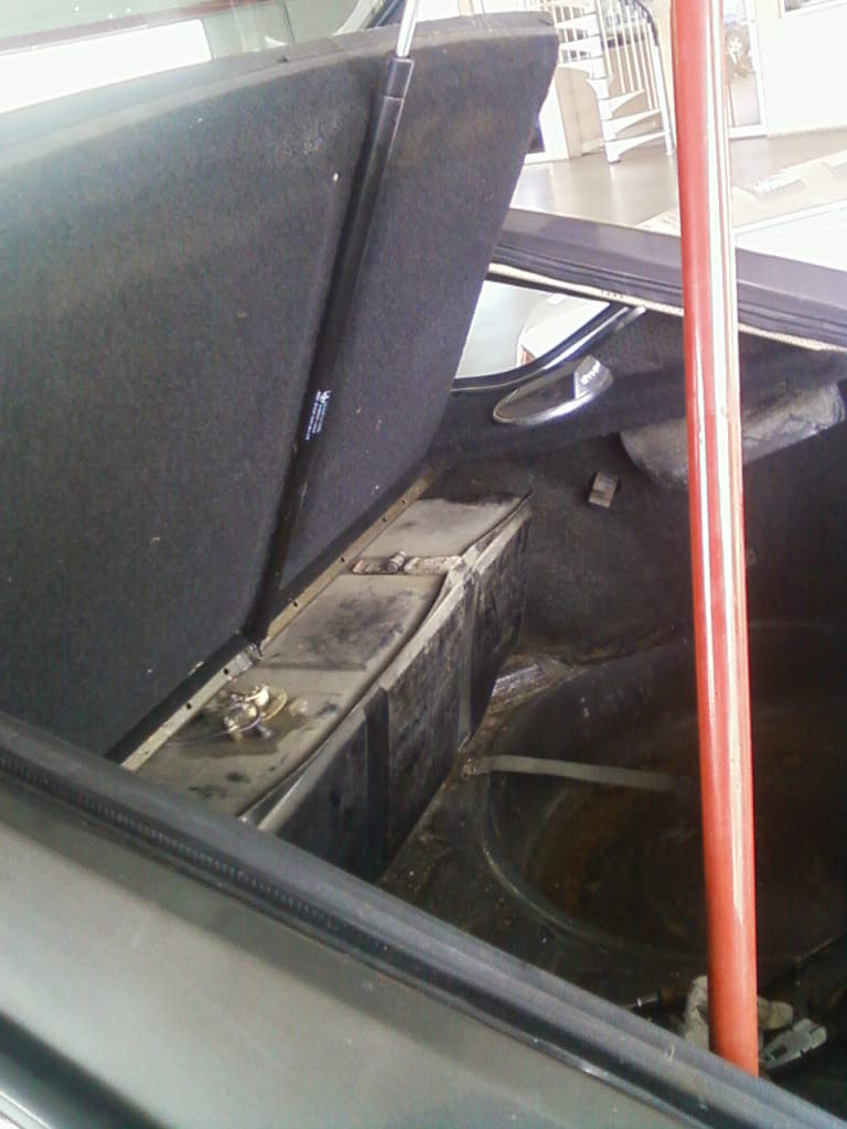

Puis je mes suis attaqué au réservoir qui après 20 ans d'inactivité a bien souffert
donc......on démonte
et ....il ne sort pas......quelqu'un peut il me dire comment on le dégage?????faut il enlever la traverse au dessus?
MessageSujet: Re: sylvain et son alfa GTV6   6/4/2013, 14:25
La traverse est fixe.
Dans mes souvenirs, il faut :
- desserrer les 2 fixations métalliques
- démonter tout ce qui arrive du côté gauche du réservoir (goulotte, mise à l'air, branchement jauge, ... )
- sous l'auto, démonter les banjos (départ et retour essence) après avoir vidé le réservoir
Ensuite, selon l'état, il peut être plus ou moins facile à tirer et à sortir du coffre (le joint au niveau des banjos peut avoir souffert et coller ou bien un peu de rouille).
Profites-en pour changer toutes les durites d'essence par du neuf.

vu la couleur et l'odeur du peu de liquide que j'ai sorti du réservoir (à ce stade c'est plus près du pétrole que de l'essence) je t'assure que je vire tout ce qui peut l'être dans le circuit d'essence (filtre , pompe , durites souples et colliers)et je vais traiter le réservoir à la peinture pour sol après l'avoir dérouillé. Mon soucis est que le réservoir bouge librement mais coince sous la traverse....
MessageSujet: Re: sylvain et son alfa GTV6   6/4/2013, 16:43
quand j'ai démonté le mien j'ai eu le meme souci ,en fait il faut démonter les sorties de tuyau sous la voiture avec la crépine et après ça sort tout seul ...enfin presque .
quand au réservoir il est cloisonné et je suis pas sur que le traiter à la peinture soit une bonne solution .
moi j'en ai trouvé un d'occase sur le bon coin pour une poignée d'euro !!! Wink
Certains traitent le réservoir à la peinture pour sol, certains le font avec le produit Restom adapté. Le fait d'être cloisonné ne gêne pas : il faut mettre une bonne dose et bien tourner le réservoir dans tous les sens pour couvrir les parois des cloisons et évacuer le surplus.
D'un point de vue économique, les 2 solutions - traiter ou remplacer - doivent se valoir.

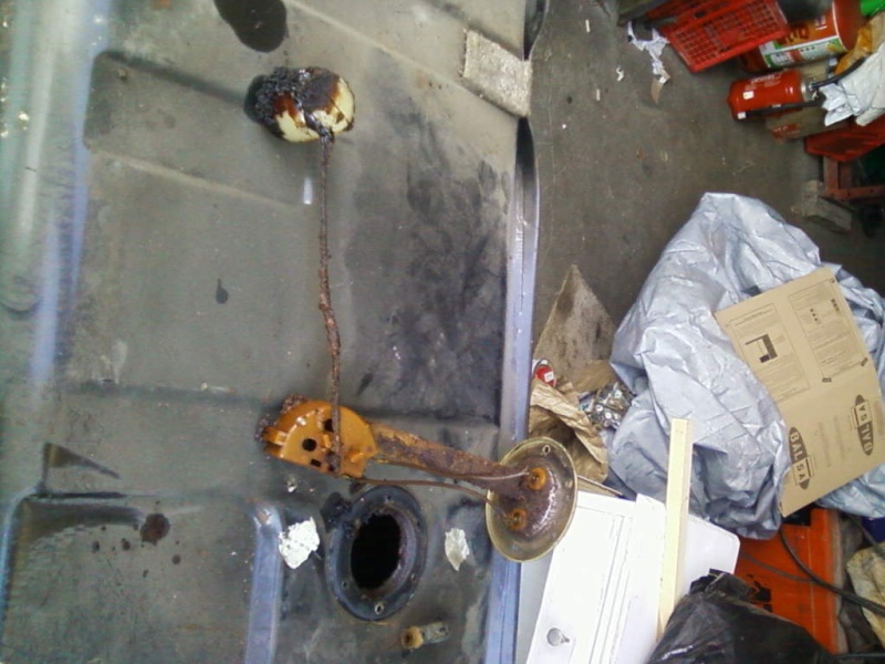

Comme nous etions samedi et qu'il fesait beau je me suis un peu occupé du jouet.....mais ce que j'ai trouvé était fort déplaisant tant au niveau de la vue que de l'ODEUR...
La jauge tout d'abord qui est bloquée complet..;je vais essayer de la laisser tremper dans du gas oil pour voir si elle se décoince sinon si quelqu'un d'entre vous en a une en stock je suis prenneur
Quand à la crépine elle est HS .....mais où en trouver une?
Voilà le montage pour nettoyer l'intérieur après y avoir passé un gros coup de karcher . Je compte le laisser tourner quelques heures dans tous les sens possibles avec de la St Marc et des graviers puis gros rinçage et séchage pendant quelques jours . Alors viendra le temps de la protection avec une couche de peinture pour sol passée avec le même principe...

C'est clair... la crépine est HS!!!!! Original et paaaaas con, l'idée de la betoneuse pour nettoyer le réservoir!!! Paf
MessageSujet: Re: sylvain et son alfa GTV6   20/4/2013, 21:54
Wouah, l'état de la crépine ! Shocked
La nôtre était bien dégueu quand on l'avait sortie, mais là, c'est bien pire... Mad
Bon courage, le réservoir à traiter, c'est pas la meilleure partie.

Rolling Eyes ouaip ben voila !
le mien était exactement dans cet état ,et quand j'ai vu l'état de la jauge et de la crépine !!!! affraid
donc j'ai fait les petites annonce et j'en ai trouver un complet avec jauge crépine et tout le système de mise à l'air pour 65€ !!!!
je l'ai juste rinçé et monter ....
c'est moins chiant et surtout beaucoup plus rapide .
la crépine est introuvable en pièce neuve quand à la jauge meme combat . No

C'est exactement ce que j'ai fait (les petites annonces) mais comme je n'ai rien trouvé il faut bien que je trouve une solution . Pour la crépine je vais essayer de la refaire mais il faut que je me penche sérieusement sur le sujet quand à la jauge....j'espère en trouver une d'occasion rapidement.
