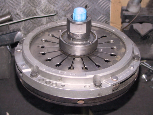

MessageSujet: Re: presentation du 73   1/4/2013, 20:32
coucou a tous
je suis desoler Embarassed entre le taf , une maison en montagne a retapée et la 75 aussi a retapé je vois pas les semaines passer. mais ca avance doucement
merci spidman pour l'embrayage
[img][/img]
petite cure de jouvence a la boite ,quelque joint spie par ci par la
