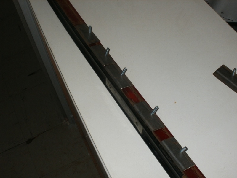

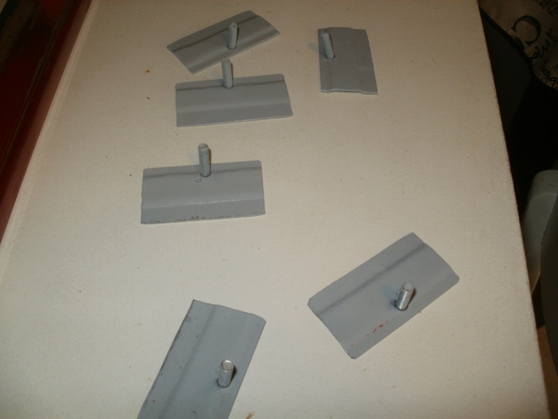

j'ai penser a vous prendre quelques photos de la remise en état du bandeau d'entre feux sur 75 .
petit rappel ( le support métallique étais pourri sur presque toute la longueur )
j'ai utiliser de l'acier feuille de 0.8 mm
une pince a soyer
un poste a souder
écrous et peinture ...... place au photos
ça parle tout seul 6 petit morceau soyer pour leur donner de la rigidité , un coup de perceuse et ZOU Smile soudure
peinture anti rouile et un petit coup d'apres l
suffi juste de les clipser en force et ensuite de les faire glisser a la bonne position .
maintenant c'est tout beau cheers

Nickel !
Assez simple a faire et c'est propre et solide Smile

Très beau boulot, et ça donne effectivement nettement mieux quand le bandeau est bien ajusté!

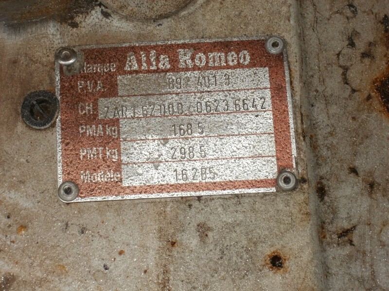

ce matin j'ai passé l'alfa au CT et j'ai une contre visite.... pour frappe a froid illisible c'est pas profond et méchamment oxyder ,
cependant sur la plaque alu riveté les numéro sont bien visible mais ça na pas suffi Sad
le contrôleur me conseil de faire refrapper comme je ne peut plus lire les numéro de frappe a froid je me demande si c'est bien cette série qui doit être frapper scratch car je ne vois pas l'utilité de l'avoir frappé sur chassis avec une plaque gravé riveté juste a coté ...
si vous avez encore votre plaque alu pouvez vous me confirmé qu'il y a bien les même chiffres

pour la frappe a froid sur les 75 c'est dans le coffre à coté du bac de roue de secours Wink

merci je peux lire zar16000 et ensuite je n'ai que trois chiffre de lisible ( donc je cherche pas ou c'est frappé ) mais si le numéro est le même que sur la plaque en alu

j'ai vu ca hier sur la mienne la plaque riveté dans le coffre ce n'est pas le numéro de série le n° et graver sur le fond du coffre un peu plus haut que la plaque
riveter

ca tombe bien naibaf viens de faire une photo en réponse à un post comme le tiens sur un de mes forums
naibaf a écrit:
miky164 a écrit:
mermoz24 a écrit:
La frappe à froid est dans le coffre mais sur une plaque rivetée... cela me semble bizarre car facile à modifier... d'ailleurs, je me laisserais bien tenter... Y'a des carrossiers qui font ça?
riveter
j'alais dire le meme lol ,moi qui ai une 90 (mdr) je m'etait pose la meme question et il y a bien une plaquette rivetee avec un num de serie et a droite
je te met une photo prise a l'instant 'faites pas attention a mon fond de coffre,il doit faire l'objet d'une restauration en profondeur lol

en gros pour toi c'est ici
par contre j'ai jamais vue cette plaque riveté dans une 75 scratch scratch

merci miky 164 je n'ai pas de souci pour trouver l’emplacement de la frappe a froid mais c'est fortement corroder sur trois numéro tu vois l’état de mon fond de coffre ( il as pris vraiment la flotte ) je peut lire ZAR162000 ect mais certain chiffre sont pas net j'ai décaper a blanc . donc je me souci pas de la plaque alu pourtant c'est le méme numéro sur ma CG .
