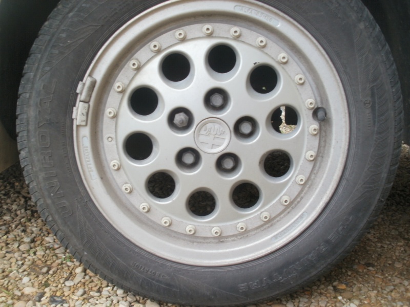

merci pour l'acceuil,
je recherche des infos sur ce type de jantes (je crois speedline monté sur les potenziata )
en parcourant le furum je comprensd que les vis sont des trompe l'oeil en plastique ??
j'aimerais connaitre l'état d'origine ? ce sont des jantes peintes ou chromé ?
et comment se demonte les vis merci si vous avez l'info

Salut et bienvenue.
Sinon, pour tes jantes, sa doit ressembler à ça :
Jantes d'origine de 164 Q4.

MessageSujet: Re: presentation joohnlatina   13/12/2012, 10:55
pas plutot SZ avec ce deport scratch

MessageSujet: Re: presentation joohnlatina   13/12/2012, 10:57
Ouaip, sur la photo c'est peut être une SZ, mais bon, c'est le même mis à part le déport.

merci ,
d'apres vous cette aspect brillant sur le deport c'est l'alus qui est poli ou bien c'est un chromage ou une peinture ?
car je ne vois pas bien comment les remetre en etat
les miennes presentes un aspect mat blanchi et les vis sont completement blanche sur deux jantes

MessageSujet: Re: presentation joohnlatina   13/12/2012, 12:42
un microbilllage et un polissage du deport et elles seront comme neuve Very Happy

Bienvenue à toi, et sympa ta 75. En plus en blanc je la trouve particulièrement claaasse!!
Pour tes jantes, le centre est peint, et le bord est à mon avis poli et verni tout simplement (j'en avais sur ma 75 v6 à l'achat avant de lui mettre des ronal). Les boulons sont effectivement en plastique et sûrement très difficile à enlever sans les casser... bon courage donc!!!!!!!!!!!
