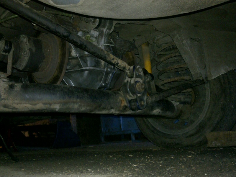

La boite à été remontée
La détente des amortos est réglé au plus souple
On a remplacé le silentbloc par un Powerflex
Prêt à être monter!
Par contre on a pas fini de le monter, le froid nous a stoppé net en fin de journée! Mon frère l'a fini aujourd'hui

Shocked Shocked Shocked
Faire un train arrière par terre, c'est déjà pas triste, mais alors en plus dans la neige, là je dis bravo!!!
Ca c'est de l'engagement...
