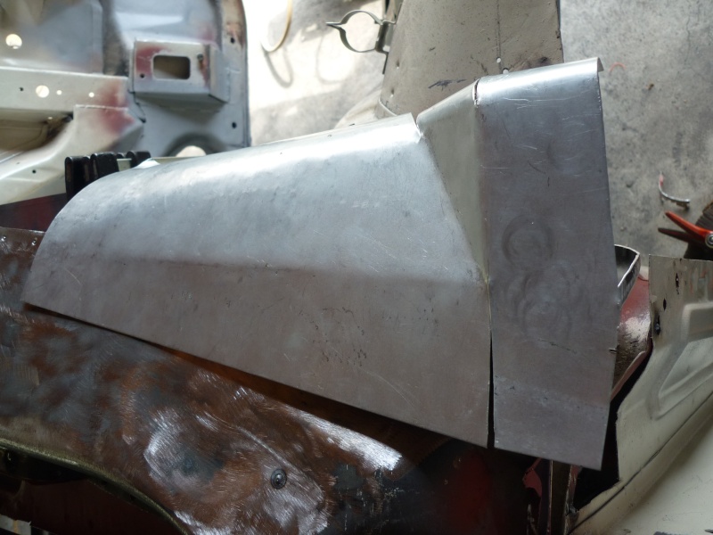

J'ai décidé de m'attaquer aux joues d'ailes, ce sont des zones ou comme beaucoup d'entre vous la précédente reprise a donné lieu a un bout de tôle soudé (plutôt collé a la vas vite )une bonne tartinée de mastic en guise de maquillage.Les renfort dans le passages de roue ont carrément été suprimés
A commencé par le coté droit
J'ai décidé de formé moi même les tôles de réparation en partant de tôles plate de 8/10 electro-zingué utilisé dans l'industrie auto, la qualité n'a rien a voir par rapport a la matière utilisé par Alfa à l'époque
Les bords d'accostages sont préparés a recevoir la pièce qui est ensuite pointé.
La réparation s'effectue en deux partie raccordés sur le montant pour une plus grande facilité du travail de formage et d'ajustement des tôles.
voila le morceau de toles pour réparer la partie avant de la joue d'aile
Les tôles de réparations sont donc en place et le rebord ou vient se posé l'aile est rabattue en suivant scrupuleusement le galbe de l'aile
Et voila un gros trous de bouché cheers Le coté gauche va suivre le même chemin.

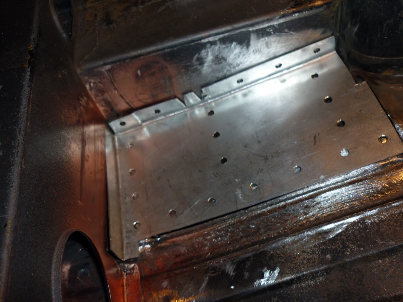

Salut a tous avec beaucoup de retard!!!
Voila la suite des travaux sur le gtv6 qui se passe au plancher qui est plutôt en bonne état or mis de la rouille sous le siège conducteur au trou d'évacuation et la banquette arrière.
Cette zone avait déjà été réparé a l'aide de fibre mais la corrosion a continuer son oeuvre par dessous.
Pour le plancher conducteur j'ai pu récupérer le bout oxydé sur la donneuse d'organe.
Alors que la formation d'une tole c'est relevé indispensable pour le plancher arrière.
Le tout soudé et meulé pour un aspect proche de l'origine. De toute façon ces zones sont ensuite recouverte de plaques insonnorisantes
Les parties suivantes a subir le meme sort seront les bas de caisse ou le bas de l'aile avant emprisonne les saletés et l'humidité avec l'aide du soit disant pare boue.Laughing
