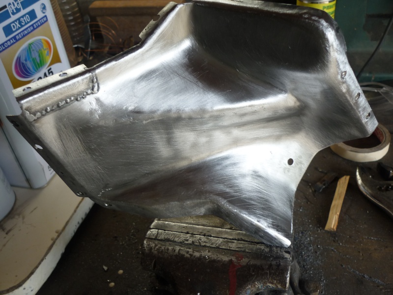

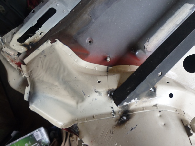

La réparation de la carrosserie commence dans le compartiment moteur ou le liquide de frein qui a coulé a fait du dégat.
Heureusement que je peux récupérer la pièce sur l' autre caisse pour ce genre de réparation sinon ca doit etre galère
Voici la pièce pointé (J'ai été obligé de la coupé en deux pour pouvoir bien la positionner car elle se prolonge sous le support moteur )
Puis soudé et meulé

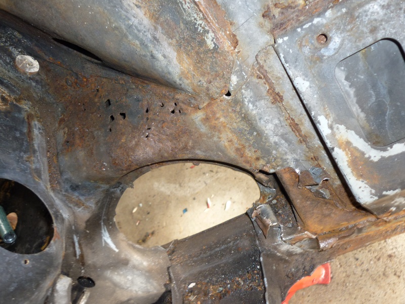

Je me suis attaqué à un petit trous anodin a l'avant de la voiture a la jonction du longeron et de la traverse avant inférieur assez facile a réparé mais qui m'a réservé une petite surprise:
Et voila un gros trou dans la traverse, :
La corrosion sur les alfa c'est comme un iceberg le plus impressionnant est ce qui est caché !!!
Enfin rien de grave, le trou est bouché par un morceau de tole et j'ai ressoudé la parti de la tole récupéré sur l'autre caisse qui était en meilleur état

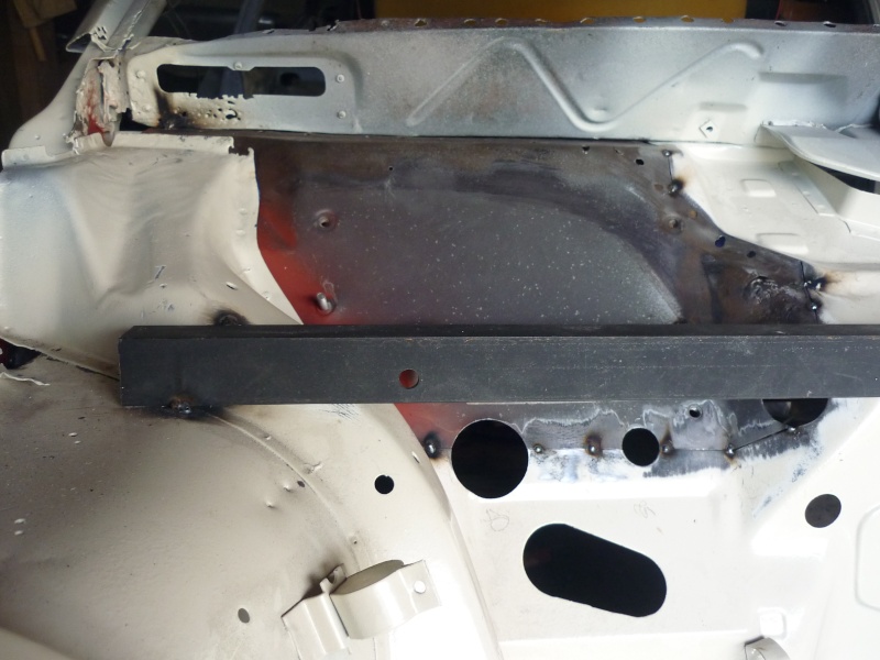

Donc voici la suite de la resto avec la réfection de la partie haute du tablier .
Tout d'abord par sécurité j'ai pointé des barres a travers la caisse en les prenant sur les pieds avants a l'intérieur et sur les gros renfort qui remontent dans le compartiment moteur. Cela bride la caisse et évite que ça "bouge" lors de la découpe des morceaux.
