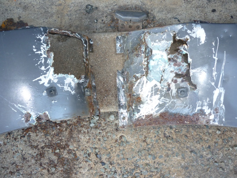

Alors voila, la voiture avait subit un début d'incendie dans le compartiment moteur qui ne ressemblait qu'a un tas de plastique fondu et de peinture brulé avec bien sur un peu de rouille mais apparament superficiel.
Une fois la mécanique démontée , j'ai découvert l'étendu des dégâts: le gtv6 a déjà été réparé aux endroits classique mais de façon très grossière. (tole soudé ou plutôt"collé" par quelque points de soudure et une bonne tartiné de mastic)
Ce qui a aggravé la corrosion.
Voici la joue d'aile gauche
Et la droite
Ainsi que les bas d'ailes
La baie de pare brise et le tablier sont touchés eux aussi
tout comme les bas de caisse gauche et droit au niveau de la jonction avant (plancher-tablier- pied avant)
Le bac de roue de secours ne sera pas épargné lui non plus
De plus de nombreux autre point de corrosion devront etre réparé (bac a batterie,plancher, compartiment moteur ,passage de roue et ailes ar ...)
Donc voila beaucoup de travail a été fait depuis a commencer par un bon sablage pour bien tout nettoyer.
La suite au prochain épisode lol!
