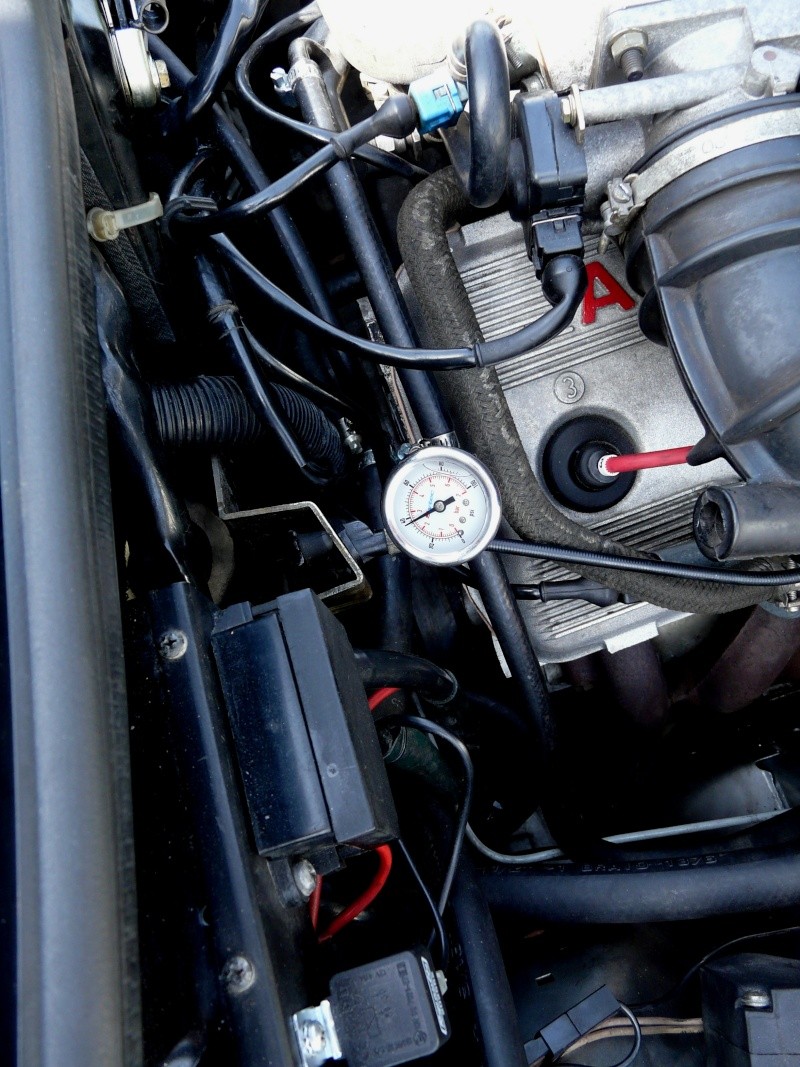

Cet après midi j'ai installé le manomètre de pression d'essence, que j'avais commandé chez GT2i, sur le circuit d'essence avant le régulateur.
Ca donne 2.5 bars avec le tuyau de décompression du régulateur débranché et 2 bars en config normale... et ceci à froid, parce qu'à chaud ça descend un peu (2.3 et 1.9 bars). C'est dans les normes qui sont de 2.3 à 2.7 sans dépression et -0.5 dépression branchée. Par contre ce qui n'est pas normal c'est que dès que j'arrête le moteur la pression retombe instantanément... savez vous où se trouve la soupape qui fait (en temps normal) que la pression reste dans le système d'injection?? Est-elle dans la pompe à essence?? ou ailleurs???
Voilà l'implantation du manomètre, qui en temps normal ne peut pas rester en premanence, d'où un petit bouchon livré avec le kit pour boucher son orifice dans le T en cuivre...

Pour en revenir à ton régulateur, je suis surpris que tu ne l'ai pas plutot positionné en amont, c'est à dire devant le moteur au niveau du cache distribution.
Pour le doigt Béru, oublies cette marque, le delco ou le doigt ne sont pas compatibles en réalité, il faut du bosh, et là pas de souci, je l'ai vécu.
