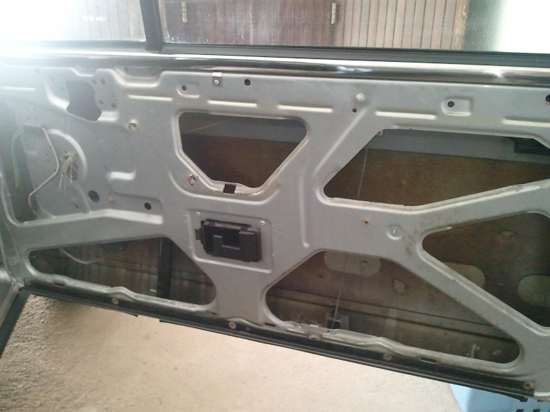

L'étape suivante fut l'installation...
J'ai d'abord démonter le panneau intérieur pour le raccordement électrique et pour y mettre les boulots afin de maintenir le rétro (suffit pas de le collé lol! )
Alfa dans le sang - Page 5 Wp_00018
Le problème est que l'accès pour les boulots est impossible, une traverse empêche la main de pouvoir se mettre correctement pour maintenir le boulon et serré.
Il a fallu trouver une solution...et j'ai opté pour de la vis auto perforante. J'ai donc commencé, après avoir mis mes repères sur la carrosserie au niveau de l'emplacement de mon futur rétro, par percé 3 trous d'un diamètre inférieur que mes vis.
Ce fut un cauchemar, rien de difficile mais faire des trous dans sa carrosserie, c'est dur, et pas question de se louper lol! Y aller à la perceuse pour faire des trous, pas question de riper. (Petits coups de poinçon sur les repères au préalable.)
Ca donne ça :
Alfa dans le sang - Page 5 Wp_00019
Plus qu'a mettre en place le tout et visser, croyez-moi ça tiens très fort.
Alfa dans le sang - Page 5 Wp_00020
Alfa dans le sang - Page 5 Wp_00021
Voilà pour le rétro droit opération terminé.cheers Wink

MessageSujet: Re: Alfa dans le sang   Alfa dans le sang - Page 5 Icon_minitime18/9/2013, 09:06
Bonjour
quand je dois percer une tôle, je colle toujours dessus un morceau d'adhésif de peintre.
Ca permet de tracer dessus et ça evite au forêt de ripper

Bonjour
Hors sujet mais en relation quand même : cette méthode est aussi valable pour forer un carrelage (c'est encore plus délicat que d ela tôle!). Fin du HS...pirat

Beau travail rime avec beau Gtv Smile
Ps : il y a pas un joint d'embase? je suis peut être "miro" mais je le vois pas Shocked
Idem que ce qui a été dit dans le HS précédent, exellente technique pas cher à mettre en oeuvre.
