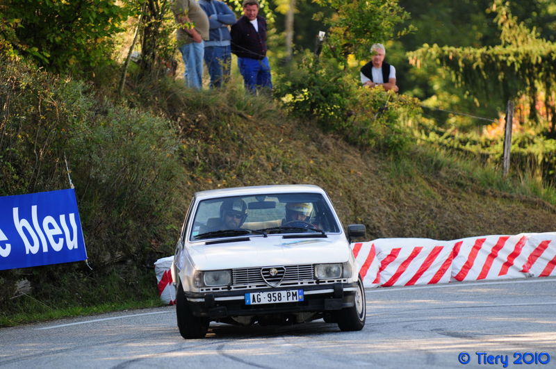

On est pas les seul à faire du sport en giulietta, voici la 1800 de mick 75 tean t après une petite discussion à dijon, je l'ai motivé à nous présenter sa belle...
Donc pour les infos :
Trains roulants de 75 turbo, frein de 75 turbo avec isolation de maitre cylindre, barre stab de TD, tirants de chasse rotulés, 4 koni rouge, sièges baquets et roule !!!
Il roule en course de cote avec, de ce que je me rappel scratch
Je pense qu'il viendra nous en dire plus...

MERCIS J-F1132 OUI CEST MON ALFA GIULIETTA QUE J'AI MONTER POUR FAIRE DES MONTER HISTORIQUE DANS MA REGION

MA GIULIETTA DE BASE EST UNE 1800 DE 83 QUE J'AI ECHANGE SUR LE FORUN CONTRE ALFA 164 V6 DE J'AI FAIT 6 MONTEE HISTORIQUE DANS MA REGION UNE PHOTO AVAIT ETAIT MI SUR FORUM POUR LA MONTEE DE MONTAGNOLE 2010
MessageSujet: Re: La Giulietta 1800 de mick 75 tean t   16/4/2012, 22:01
Belle attaque !
