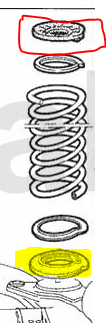

Ci dessous une photo du schéma de montage (partie manquante en jaune)
Diverses photos de ma Titine - Page 6 Captur10
Merci à vous

Pour moi, ce que tu as entouré en jaune est un anneau en caoutchouc identique à celui du haut
J'ai pensé à ça mais comme je n'ai jamais démonté pour comparé...
Jérôme m'a dit ne pas les avoir mais qu'il avait l'anneau supérieur, que j'ai pris.
Mais comme sur le schéma la référence de l'anneau du bas n'était pas indiqué je ne pouvais pas me prononcer.
Donc je prends la même paire d'anneau et ça doit le faire.
Merci pour ta réponse rapide Barchetta thumleft

Attention, l'anneau caoutchouc du haut n'est pas le même que celui du bas.
En tout cas, ils sont bien différent sur mon alfetta berline.
Par contre les cales d'épaisseurs en métal sont les mêmes pour le haut et le bas.
J'avais acheté les 2 anneaux caoutchouc du haut, mais finalement ceux d'origines étaient encore bons tout comme ceux du bas d'ailleurs.
Du coup je peux proposer à la vente les 4 cales en métal neufs, les anneaux caoutchoucs supérieurs neufs et les anneaux caoutchoucs inférieurs d'occase. Wink

Merci Anguus, mais je souhaite mettre tout en neuf thumleft

Ayant eu un peu de temps durant les congés de Noël, j'ai pu vérifié que les anneaux sont différents.

Pour les ressorts tu peux faire côté par côté, l'idéal c'est d'avoir un jeu de "pinces" pour le comprimer... Pour les amortos tu peux tenter de glisser une sangle dessus une fois comprimé... faut juste faire gaffe qu'elle ne saute pas dehors Basketball ... (je l'avais fait avec une sangle de volet à rouleau...)
kaporal
kaporal
Messages : 656
Localisation : Saint Cyr et Bourges
Diverses photos de ma Titine - Page 6 Empty
MessageSujet: Re: Diverses photos de ma Titine   Diverses photos de ma Titine - Page 6 Icon_minitime5/4/2018, 17:23
Les ressorts seront à comprimés aussi?
Merci pour tout vos retours thumleft
