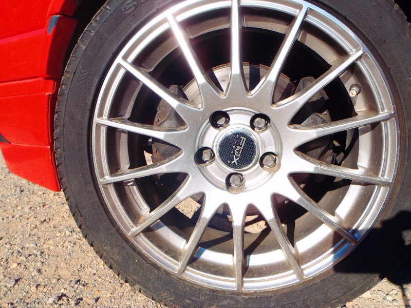

J'avais pas encore mis des photos, depuis le temps, j'y remedie maintena[img]j'ai une 75 turbo Cimg0311[/img]nj'ai une 75 turbo <a href=j'ai une 75 turbo P5060412" />tj'ai une 75 turbo <a href=j'ai une 75 turbo P5060411" />nt.j'ai une 75 turbo <a href=j'ai une 75 turbo  border=j'ai une 75 turbo P5070410" />" />" />
Bon depuis ces photos j'ai fait pas mal de travail dessus vu que je vais en faire une semi pistarde mais qui pour l'instant roulera sur la route. J'ai une boite preparée chez autopassion en stage2 tout les silenblocs en powerflex, 4 bilstein B6, 4 Féderal 595 rsr en 205/45/16, j'avais changé le moteur mais je me suis fait avoir et il me faut le refaire (3 et 2.5 de compression sur 2 cylindres sur 4). J'ai allégé pas mal et deblaxoné l'intérieur.[img]j'ai une 75 turbo Cimg0310[/img]
