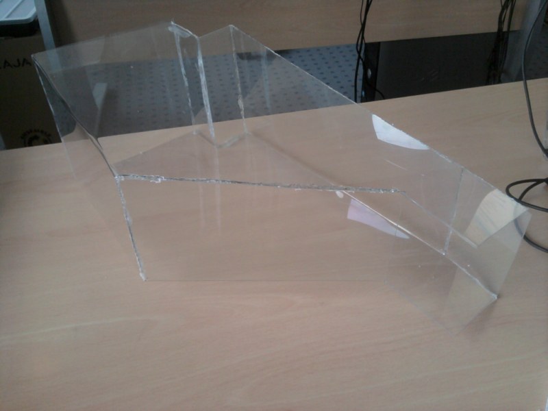

j'ai fabriqué ça et avant de le monter je vous laisse deviner ce que c'est ou plutôt ce que ça va devenir Question Idea Razz
C'est du polycarbonate de 1mm, plié d'une seul pièce et soudé au fer à souder !
J'ai installé l'aquarium Laughing , comme je ne sais pas ce que ça va donner j'ai refermé la boite au chatertone, si ça fait ces preuves je souderais comme le reste et si ça foire... j'arrache tout et en 5 min c'est démonté Rolling Eyes en tout cas c'est très resistant et ça ne bouge pas du tout, rentré au chausse pied Laughing
Le volume me parrait bien pour le filtre et l'entrée de taille suffisante juste derrière la calandre devrais amener de l'air frais.
Pas eu le temps de la démarrer avec la boite en place, on verra demain.
