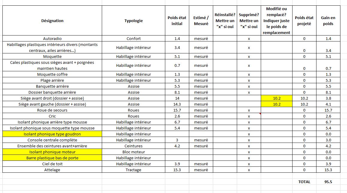

je pèse au fur et à mesure et note précieusement tous les poids. J'ai prévu en janvier de tout peser à nouveau proprement.
Pour le moment j'en suis à environ 100 kg de gagnés, mais j'ai pas fini les portes, pas fini de dégoudronner, pas traité le capot ou le coffre que j'ai en double pour pouvoir m'essayer avant réalisation définitive, pas touché aux PC...
tu verras le poids de l'attelage sur le tableau ci-après où les premiers gains de poids apparaissent:
A suivre

j'ai vu certaines de tes opérations et les ai gardées en tête jocolor je mettrai le tableau à jour au fur et à mesure

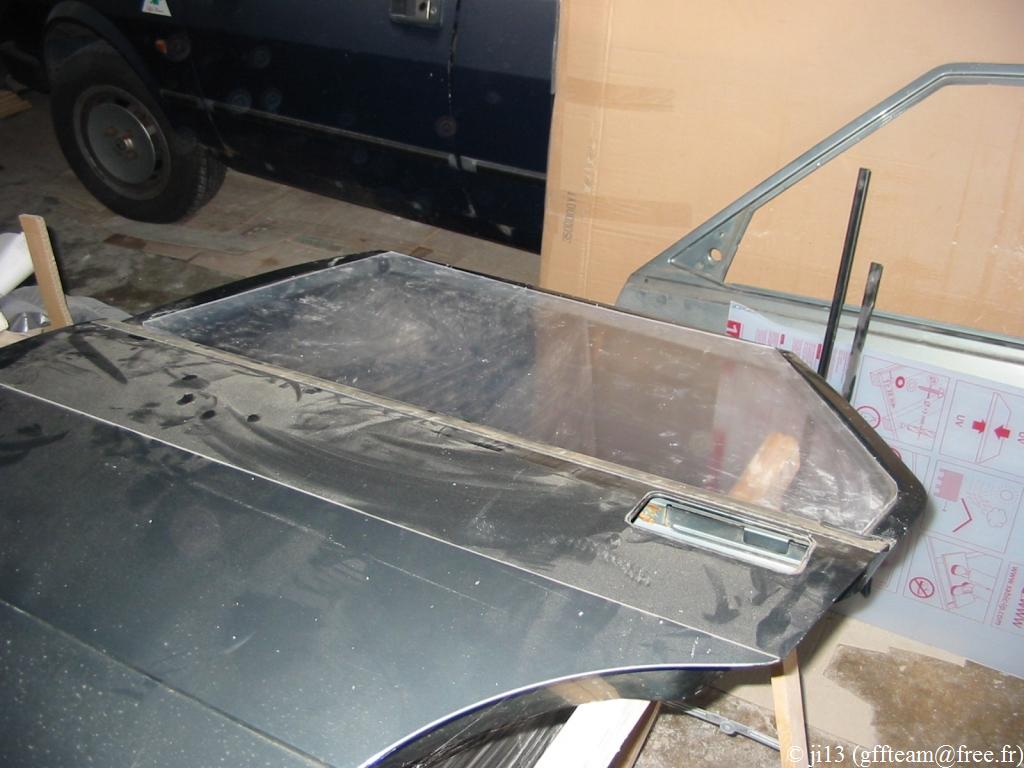

2.9 kg la vitre, 1.1 le makrolon, gain de 1.8 kg pour une vitre avant donc, soit 0.15% du poids de la voiture (hors rivets et mastic de finition)

et voila une vitre arrière, un peu moins réussie: gain de poids entre vitre + support métallique et makrolon pour l'arrière: 1.1 kg. soit pour les 4 vitres environ 6 kg à gagner et 0.5% du poids de la voiture!!!
bientôt le verdict entre porte complète et porte complètement allégée

ce n'est pas simple pour que ça passe sans laisser de jours!!! sunny
MessageSujet: Re: Nouveau sur vos écrans   Dim 16 Nov - 12:22
je veux bien te croire, tu as pris quoi comme épaisseur ?
Messages : 1175
MessageSujet: Re: Nouveau sur vos écrans   Dim 16 Nov - 18:53
4 mm
