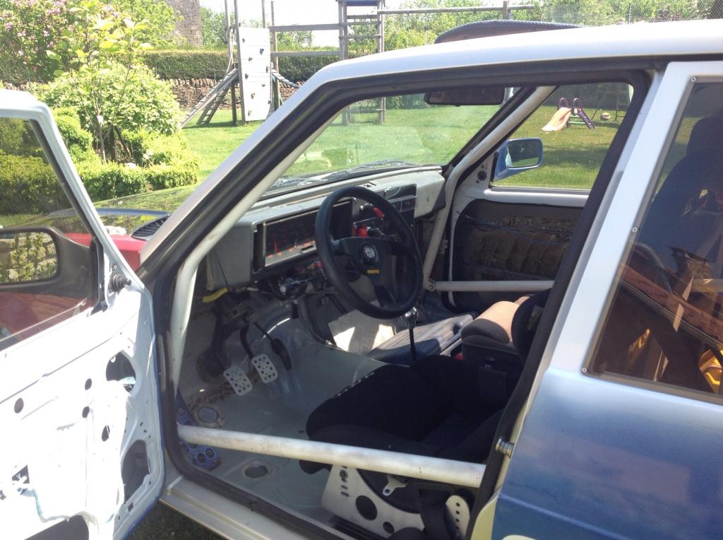

la 75 évolue lentement mais sûrement:
Je suis déjà à 84 kg de gagnés.

tous les mois, la 75 avance d'un pas. Je viens d'aller chercher ça:
et je vais aller me remettre au nettoyage du goudron...

MessageSujet: Re: Nouveau sur vos écrans   12/11/2014, 07:06
deux mois plus tard, une "vitre avant" est découpée et présente pas trop mal:

MessageSujet: Re: Nouveau sur vos écrans   12/11/2014, 08:04
Tu vas la fixer comment ?
Messages : 1117
MessageSujet: Re: Nouveau sur vos écrans   12/11/2014, 08:06
petits rivets je pense.
Messages : 14096
MessageSujet: Re: Nouveau sur vos écrans   12/11/2014, 08:15
Ok mais j'ai l'impression qu'il n'y a pas assez de largeur à certains endroits. Va falloir faire gaffe à ne pas fendre le plexi au moment de la pose des rivets. Wink
Messages : 10380
MessageSujet: Re: Nouveau sur vos écrans   12/11/2014, 09:25
Justement, il NE FAUT PAS METTRE DU PLEXI !!!!!! mais du "lexan", "macrolan" .... qui ne se fend pas.
En effet il n'y a pas beaucoup de place, mais ça suffit quand même Smile
Messages : 1896
MessageSujet: Re: Nouveau sur vos écrans   12/11/2014, 09:54
C'est aussi pour cette raison que le Plexiglas n'est pas accepté par la FIA, car en cas d'accident, il va éclater
Messages : 14096
MessageSujet: Re: Nouveau sur vos écrans   12/11/2014, 09:58
Exact, vous avez raison les gars, ça fait l'occase de le rappeller. Wink
Messages : 1117
MessageSujet: Re: Nouveau sur vos écrans   12/11/2014, 10:14
et bien entendu, il s'agit de Makrolon!!!!
j'ai hâte de finir une porte pour comparer le poids avant / après considérant:
- la pose du makrolon
- la suppression de la contre-porte, du moteur de centralisation, de la poignée intérieure, du support de vitre et du mécanisme associé...
- l'allègement en tôle pour les portes arrières
Messages : 14096
MessageSujet: Re: Nouveau sur vos écrans   12/11/2014, 10:17
Rien que la différence entre la vitre et le makrolon, c'est impressionnant. Very Happy
Messages : 10380
MessageSujet: Re: Nouveau sur vos écrans   12/11/2014, 11:41
A l'avant gauche je suis resté "soft", côté droit c'est déjà plus radical.
A l'arrière par contre, il n'y a plus grand chose malin , mais j'en connais qui ont fait "pire" Very Happy
