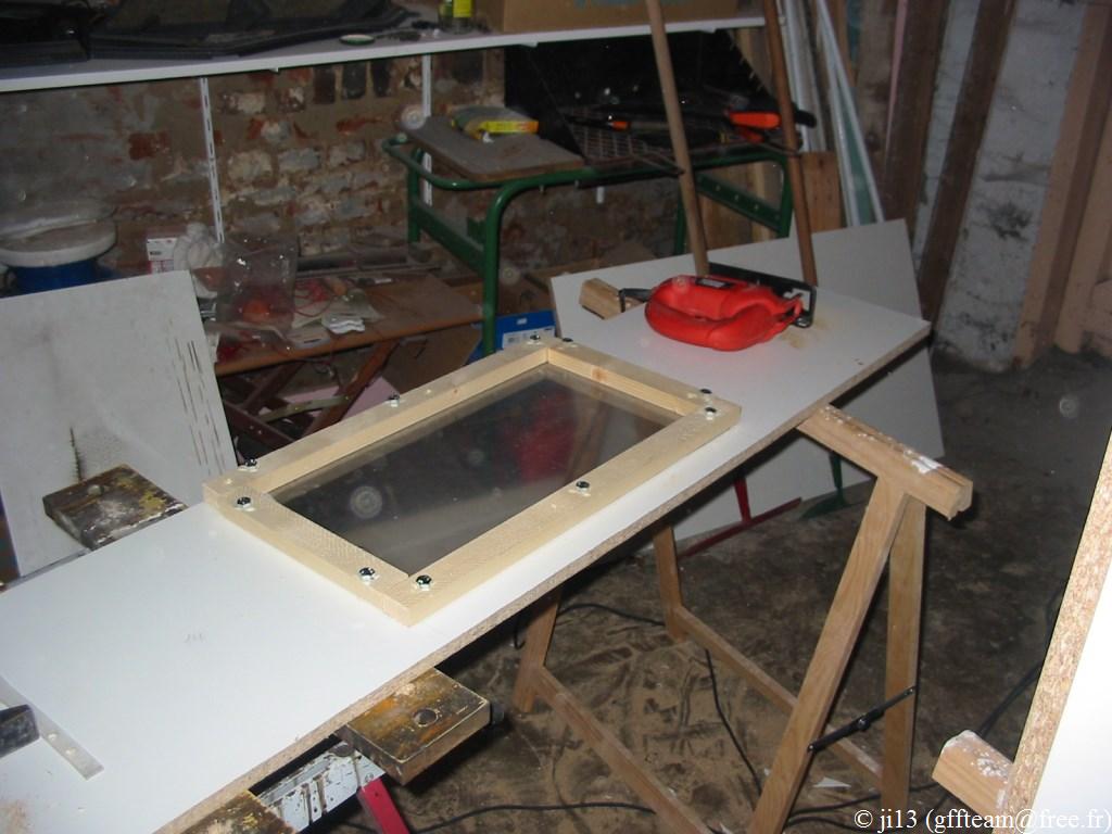

j'ai peut-être visé un peu grand L x p x h [m]: 1.5 x 0.5 x 0.5 à 0.6 au fond! mais quitte à s'y mettre, autant prévoir large

après avoir fait sauter les plombs en voulant raccorder mon éclairage vendredi, j'ai préféré faire le dessus:

Un peu d'avancement ce WE, ça devient pô mal:

cheers c'est pas mal tout sa!
mais du coup la vitre est un peut petite pour la taille de la boite non ?
du devrais trouver un vérin de coffre pour tenir et fermer ton couvercle Smile
et après tu fais deux pieds et dessous le récupérateur de sable ?
Messages : 1175
MessageSujet: Re: Nouveau sur vos écrans   25/11/2014, 18:02
ça devrait aller pour la vitre, à voir à l'usage.
pour le vérin c'est luxe, mais pourquoi pas si j'en récupère un.
il me reste effectivement à faire les pieds et le récupérateur, plus mettre une grille. et feu (quand mon compresseur sera réparé)
