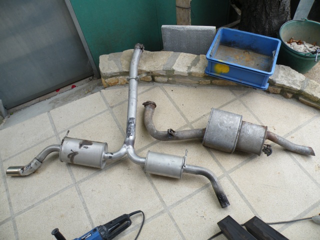

Au fait, merci a Fifou, grace a lui j'ai pu rouler a charade, même si c'était limite : 91DB, le max "toléré" labas cheers
mon ancien echapement, diviser en 2, et le silencieux recupéré su l'europa de Fifou

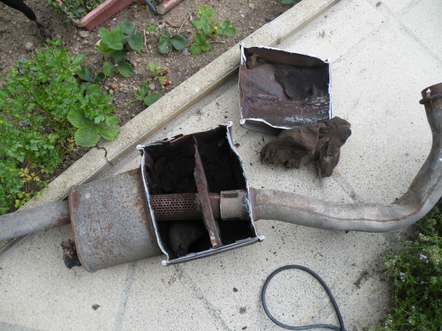

Bien trop épais pour sortir sous la potre, je décide de l'opéré en rabotant un peut, surprise une fois ouvert Laughing
Heureusement que je l'ai pas monté ainsi, ça aurais pas été très utile Rolling Eyes
je croyais avoir une photos une fois monté mais non, dommage, c'est provisoire, bien trop bas Laughing a environ 3 cm du sol lol!
je vais refaire un silencieux, sur mesure, avec 2 tube de 50 pour casser un max le bruit sans perdre trop en perf.
