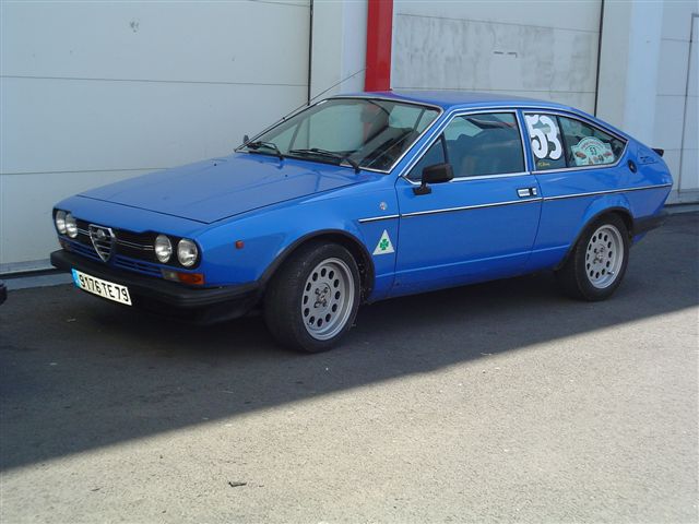

MessageSujet: preparation gtv, an 2.   8/9/2011, 20:23
N'ayant eu le temps de rien cet ete, je m'y suis remis la semaine derniere.
Au programme peinture bleu clair, j'hesite encore entre le bleu zagato et le bleu le mans.
Votre avis m'interesse.
AR 328 ou
ou
AR 348.
voici un gtv au bleu zagato.
peut-etre moins gris/vert que Le gtv de baboon qui est bleu le mans.
le "le mans" ca fait plus annee 60, peut-etre moins sport, mais il est vrai qu'il etait dans la gamme des peintures de l'alfetta gtv jusqu'en 79.

MessageSujet: Re: sur les traces de gatouille, d'autres et de moi-meme...   8/9/2011, 20:25
je vote blu zagato !!!!!!

MessageSujet: Re: sur les traces de gatouille, d'autres et de moi-meme...   8/9/2011, 20:38
Et moi bleu le mans ! Laughing

Messages : 3635
MessageSujet: Re: sur les traces de gatouille, d'autres et de moi-meme...   8/9/2011, 20:47
thumright thumright thumright
Wink +1 je trouve que ça fait plus mieux!!! lol! lol!
MessageSujet: Re: sur les traces de gatouille, d'autres et de moi-meme...   8/9/2011, 21:06
salut Very Happy
plus 1 pour le bleu zagato Wink
Messages : 9775
MessageSujet: Re: sur les traces de gatouille, d'autres et de moi-meme...   8/9/2011, 21:11
ascari a écrit:
Le Mans aussi

MessageSujet: Re: sur les traces de gatouille, d'autres et de moi-meme...   9/9/2011, 07:47
Minimun zagato voir un poil plus foncé thumright
Le ponçage il me semble que ce qui compte c'est de "polir/user" la première couche peinture c'est tout Wink

MessageSujet: pas evident   9/9/2011, 08:28
ce n'est pas evident sur une photo, suivant l'eclairage, le temps d'exposition, de plus derriere un ecran de pc... j'ai deja vu en vrai une couleur, puis l'autre, jamais les 2 ensembles.
la photo de ce gtv seul par exemple est presente comme etant un bleu le mans, pour moi ca ne va pas, trop violet...mais peut-etre seulement qu'en photo !
parce que pour moi le" le mans" tirerai plus vers le blue gulf des porsche...
j'ai fait une recherche permettant une meilleure comparaison...
j'ai un voisin qui travaille dans la peinture, je vais lui demander 2 echantillons pour peut-etre le decider une fois pour toute.

MessageSujet: Re: sur les traces de gatouille, d'autres et de moi-meme...   9/9/2011, 08:56
Ce sont 2 bleus assez proches et de toute façon magnifique et conviendront parfaitement bien à la ligne du GTV. Wink
Et il y a une teinte chez porsche (que l'on trouve sur les 356 et 911 première génération) qui est également très proche.
Le GTV a existé en Bleu le mans mais pas en bleu zagato. Le GTV delta des photos est d'ailleurs en bleu Le mans. C'est à la fois "classe" et "sport". C'est également la teinte qui, selon mes goûts, convient le mieux également au bertone et à la montreal (avec le orange non metal pour cette dernière) et c'est bien dommage de la croiser si rarement.
