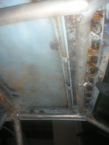

je vous ai mis les photos d'un des derniers gros chantier. La pose definitive des arceaux, avec les contre plaques soudees...
c'est ici:
http://gtv116.free.fr/pages%20internet/repperso/perso/padre_prepa/perso_now_padre_prepa_arceau.htm
obstination quand tu nous tiens...

Un truc de fou, tu as du bien " t'amuser " avec le fil de pèche. Shocked
Enfin, ça avance, c'est l'essentiel..... Wink

thumright ton compte rendu est super Cyril thumleft
