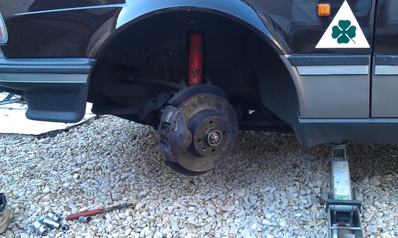

En attaquant les freins je me suis aperçu que la compensation du plus gros diamètre de disque se faisait au niveau du porte moyeu et non au niveau de l'étrier comme je le pensais!
Heureusement que j'avais ceux de TS prêt à prendre!!
Depuis vendredi soir mes freins avants ressemblaient à ça! Basketball
J'ai eu quelques soucis par contre par la suite... on m'a fourni les mauvaises goupilles (celles qui tiennent les plaquettes de freins) Merci à mon frère qui m'a rapporté les bonnes!!! thumright
Ensuite c'est au moment de la purge que ça n'a pas été, ça fuyait entre le boulon du raccord hydraulique de l'étrier et de la durite rigide qu'il serre... encore une fois : heureusement que j'en avais d'avance!
Maintenant derrière le volant, je sens bien l'apport de rigidité des powerflex mais les pneus gomment pas mal... ils sont trop gros et frottent dans la caisse par la même occasion (205/55r15) et pour les freins c'est rodage pour l'instant Wink
Même problème sur mon GTV2000, avec la même taille de pneu, dans les appuis importants, ça touchais la tôle côté habitacle. Quelques coups bien placés (oui, ça fait mal sur une auto qui sort de restauration complète Crying or Very sad  ) ont résolu, le problème
Messages : 4144
MessageSujet: Re: La 75 1600 du Stig..   2/10/2013, 00:13
Fred GTV59 a écrit:
Là, elle a une attitude à avaler le bitume.
Messages : 719
Date d'inscription : 25/01/2011
Localisation : Pas loin de chez les fous
MessageSujet: Re: La 75 1600 du Stig..   2/10/2013, 01:02
Joli boulot ! La 75 doit "sonner" I love you
Pour le freinage gtv6/TS , j'ai aussi voulu y passer sur ma Juju. Mais je voulais rester en 4 trous ...
Ca passe pas parce que je voulais garder mes ronald's et hors de question de mettre des cales entre les moyeux et les jantes.
Reste à vérifier combien de place j'ai pour reculer le disque et l'étrier , ca pourrait p'tet bien passer ...
Me faut exactement l'épaisseur des cales centrales des brembo alu ... Very Happy Faut que je prenne le temps de vérifier.
Alors pour une solution intermédiaire , j'ai dépoilé les brembo alu de leurs cales centrales et je les ai refaits.
Posés sur la Juju avec les tuyaux gtv6 , des axes de supports plaquettes d'étriers ATE classiques , des repousse-plaquettes ATE de Lancia ( modèle inconnu ) et des plaquettes arrières d'alfa 6 légèrement modifiées. Surprise au premiers freinages appuyés , le jeu des roulements venait faire frotter l'étrier dans les jantes alien Alors , coup de lime et c'est ok.
C'est un peu cannibale sur les disques d'origine plus petits , les disques sont excentrés de quelques dixièmes dans les étriers ( Thierry !! Un coup de touuuuuurr Very Happy  ) mais ca freine carrément bien.
Le truc sympa , c'est que les plaquettes exploitent vraiment la hauteur totale de la surface du disque ( et même trop au début pig  )

Cesarino, je comprends pas trop quand tu dis "Reste à vérifier combien de place j'ai pour reculer le disque et l'étrier", reculer par rapport à quoi?
Barchetta, dans ton cas, oui j'aurais eu les boules! :/ j'aurais préféré changer les pneus perso. Je devrai les changer samedi prochain les miens.
Messages : 719
MessageSujet: Re: La 75 1600 du Stig..   2/10/2013, 23:52
The Stig a écrit:
Merci pour vos commentaires, ça fait plaisir! Wink
En fait si je passe les freins de gtv6 complets , les ronald's passent plus à cause de l'étrier alu qui dépasse à mort.
Si j'avais assez de place coté fusée pour reculer l'étrier et le disque vers l'intérieur avec des cales , les jantes pourraient passer. Mais j'en doute.
L'intérieur du disque va surement top vite venir toucher la fusée ...
Montage à blanc disques et étriers brembo gtv6 : On voit bien que l'étrier empêche de plus d' 1 cm de poser les jantes ( cf: les A1 en 5 trous ont une fonderie plus creuse à l'intérieur entre autre)
Montage intermédiaire avec disque plein d'origine et brembo alu sans les cales centrales
Messages : 870
MessageSujet: Re: La 75 1600 du Stig..   3/10/2013, 18:31
sur mon GTV6 quand j'ai mis mes AZEV l’étrier aussi touché sur la jante j'ai donc mis une cale qui provient d'une alfa 164 entre deux et depuis plus de problème ,j'ai en stock des cales 4 trous qui provienne d'une alfa 155 si cela t'interesse
The Stig
Messages : 423
Date d'inscription : 26/02/2010
Age : 25
Localisation : Nord
MessageSujet: Re: La 75 1600 du Stig..   3/10/2013, 22:40
D'accord! J'ai tout comprendu! study
J'aurais pas osé limer l'étrier perso! Mais si ça va et que ça freine correctement, c'est le principal! thumright
Je viens de passer en 5 trous Alfiste76 lol!  Merci quand même! Wink
Messages : 1995
MessageSujet: Re: La 75 1600 du Stig..   4/10/2013, 08:55
Salut Stig
la fonderie des Ronal et 4 et 5 trous est effectivement différente et empêche le montage d'étriers Brembo avec les jantes 4 trous. C'est ce que j'avais constaté sur mon GTV.
Si tu est passé en 5 trous, tu vas pouvoir remettre des disques ventilés de GTV6 et les Ronal se montent sans problème.
