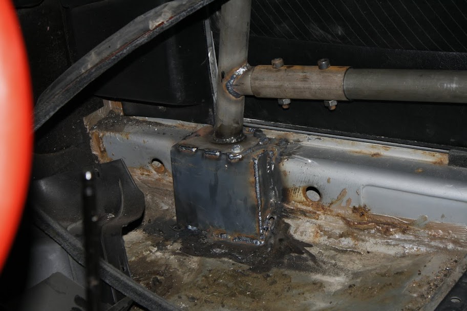

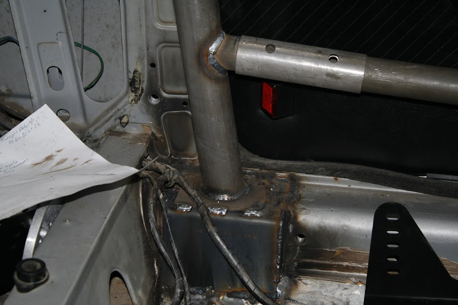

lundi j'ai déposé le GTV chez MG Racing ... un peu galère pour monter titine sur le plateau Mad entre le silencieux interédiaire qui accroche en dessous et le crochet d'arrimage qui se tord What a Face j'étais pas très fier....
j'avais quand même mis une sangle de sécurité sur un triange de suspension au cas ou ce crochet se faisait la malle !! Suspect
je suis passé hier soir au garage et l'arceau était déjà en place !!
quel beau travail cheers (j'avais pas mon APN mais j'y retourne ce soir !)
comment ai-je pu penser une seconde que je pouvais faire ça moi-même !! affraid

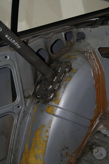

en plus l'arceau (pas cher !!) a du être retravaillé et adapté car y'avait des trucs pas droits ou pas de bonnes dimensions....
ils vont rajouter quelques renforts pour solidariser caisse et arceau, et des barres au plancher pour consolider en cas de choc latéral. Les bacquets seront positionnés dessus.

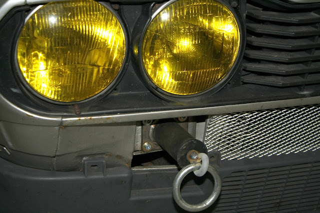

en 2 temps 3 mouvements, j'ai eu une nouvelle attache de remorquage, et pendant que j'essayer le baquet pour le positionner, ils ont remarqué le levier de vitesse trop loin :
moi : "on peut essayer de plier le levier pour le ramener vers moi ?"
MG : "oh non, y'a plus simple, il faut racourcir la tringle et déplacer tout le système !"
moi : "ah bon, c'est plus simple, ça ????"
MG : "oui oui, pas de souci !"
moi : " cyclops

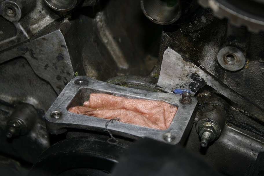

alors commençons par la vis cassée en remontant le boitier calorstat :
le trou était fouaré et le serrage mauvais... + papier joint mal mis = Glouglouglou....
je suis passé cet AM au garage mais n'ai fait que quelques photos... le travail sur la voiture se fera demain, une urgence est passée par là !!
voici donc les preuves :
bon, vous voyez que j'ai pas eu le temps gratter grand chose de l'isolant... c'est pas beau Crying or Very sad
en détail :
au passage on a trouvé un plancher passager un peu pourri sur le côté...
des boulons vont compléter le dispositif mais comme le dit mon mécano : c'est juste pour faire plaisir à la norme FIA !!

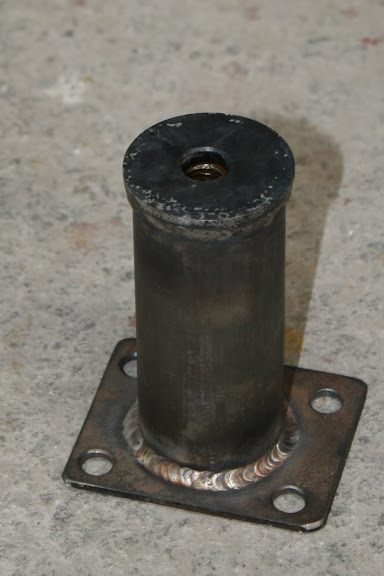

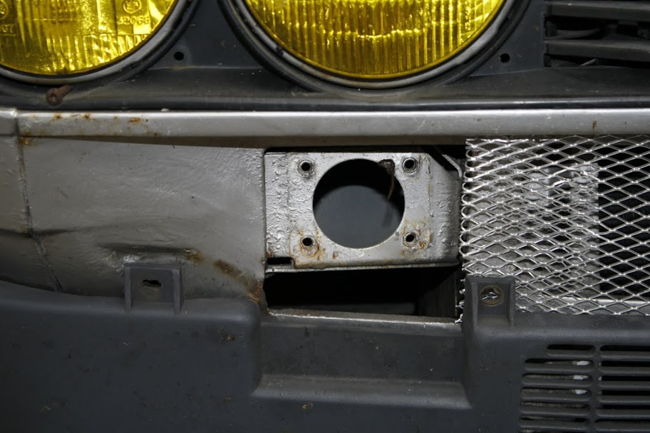

et mon tout nouveau système d'accroche d'anneau de remorquage :
qui vient là :
voili voilou, demain en fin d'AM, j'y retourne et ne manquerai pas de fournir des preuves aux suspisceux lol!

l'anneau de remorquage est finie (manque juste un peu de couleur !!) :

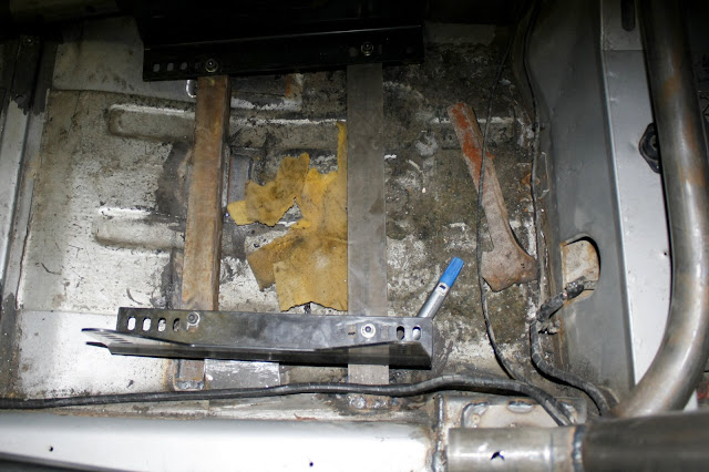

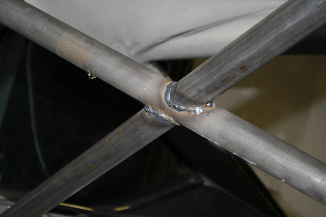

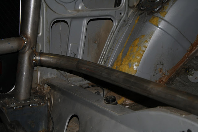

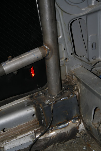

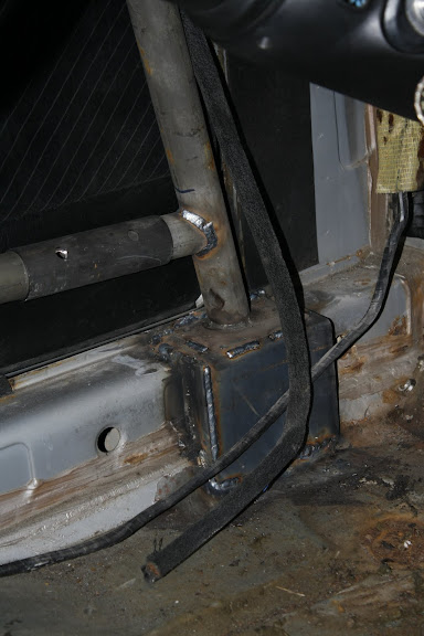

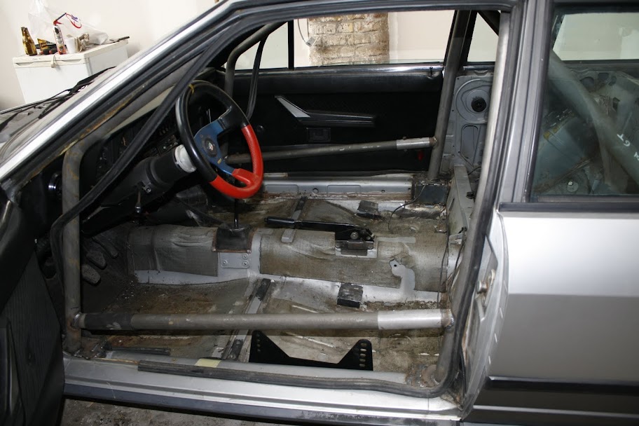

Quant à l'arceau, il a été complété pour faire une croix à l'arrière et avec l'ajout d'une barre juste derrière les sièges :
oui, là l'échappement n'est pas bien mis Suspect lol!
ça commence à ressembler à une voiture de course, comme ça !!! cheers

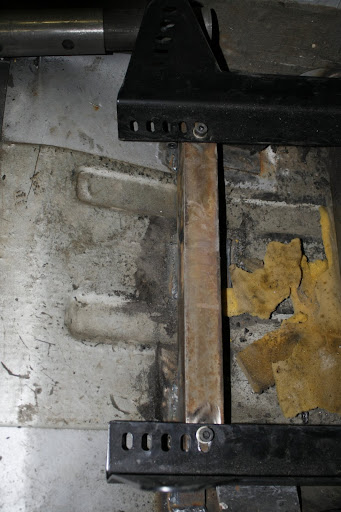

Pour la fixation des baquets, des barres carrées soudées entre traverse et tunnel permettent une situation idéale (pour moi et mes grandes guiboles) et un gain en rigidié :
et oui, les supports ne sont pas parrallèle, l'est bizarre le baquet il fait 41 cm de large à l'arrière et 39 à l'avant scratch

il est nikel ton arceaux Very Happy par contre, si je peut me permettre une remarque, la barre dérrière les siège passe a ra de la carrosserie (au niveaux du tunel, sa aurais était un plus de le soudé a ce niveaux la Smile

Merci du compliment ! de la part d'un pro de la soudure, c'est agréable !!
remarque je n'avais aucun doute sur les compétences de ceux qui l'ont fait Wink
pour le complément de soudure sur le tunel, je soumettrai l'idée et peut-être que c'est prévu Wink
