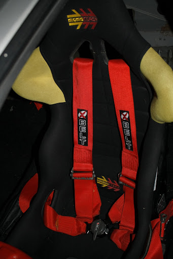

à la demande générale, voici 2 petites photos sur l'installation de mes baquets :
et le bricolage maison pour les fixations sur le rail d'origine :
Finalement je me suis bien casser le C-- pour fabriquer ça moi-même : je ne compte pas combien de fois j'ai fais des trous, remis les bulons/écrous pour redémonter 2 secondes après pour ajuster un écart ou une hauteur...
à priori encore 1 démontage pour raccourcir les plaques latérales et remontage final après avoir viré moquettes et isolants...

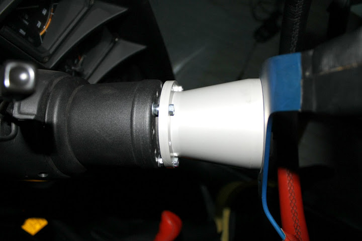

j'ai une très bonne position pour mes longues guiboles et j'ai un entretoise de volant qui me permettra de ne pas avoir les bras allongés et où j'aurais un peu d'espace pour mes genoux sous le volant et pouvoir enfin pratiquer le talon-pointe !!
restera le levier de vitesse haut et loin (faudra que je me lève pour passer la 3 !!) scratch
J'ai également reçu ma barre anti-rouli RSR 30mm avec ses jolies biellettes rotulées !! Very Happy
D'un côté j'ai hâte de voir les changements de comportement mais j'appréhende le passage par la case boulon grippé qui ne manquera pas d'arriver....

Quand je vois la photo de la fixation de tes sièges, je me demande si c'est assez rigide pour empècher que ça se déforme avec de grosses forces en latéral dans de forts appuis...
Pour ma part, j'ai opté pour une solution plus simple qui consiste à fixer le siège sur une tole d'alu et ensuite de fixer la glissière d'origine sous cette mème tole d'alu.
En fait la tole est prise en sandwich entre le siège et la glissière, elle fait office de liaison entre les deux et l'ensemble ne bouge pas et ne se déforme pas.
Si tu gardes ton montage, tu devrais faire des essais assez violents pour tester tout ça et ne pas te retrouver, par la suite, sur la touche après un tour de circuit lors de ta première sortie.

J'ai un peu peur que cela ne soit un peu léger !

J'avais peur au début que ce soit trop souple et donc crainte de ne pas bien ressentir les mouvement de caisse...
Au final c'est bien rigide car là où il y avait de la souplesse (au bout des plaques latérales par rapport à l'équerre en alu) c'est "en tension" au montage, et de chaqeu côté du baquet... donc plus de souplesse latérale...
Quant à la solidité, les vis sont au même nombre et même taille que les fixation d'orrigine sur le rail et les plaquettes latérales sont posées sur l'équerre...
Mais je vais tester effectivement... quite à rajouter quelques renforts...
mais bon la faiblesse reste en latérale, et là, la voiture ne va pas encaisser plus d'1G (où alors je change de boulot et je devient préparateur de chassis !) soit pas plus que mon poids...

Non, Rodolphe, ta caisse pour encaisser bien plus d'un G ........... lors d'un choc. Et c'est là que ton baquet DOIT bien rester en place !!!!!!

Ok, en cas de choc, les efforts peuvent être plus importants...
mais bon, je n'ai pas inventé la poudre et n'ai fait que reprendre un principe de montage vendu dans le commerce :
Alors après c'est peut-être pas tout-à-fait les mêmes épaisseur de matériaux...

à l'époque ou j'avais aussi un baquet j'avais utilisé les fixations du dessous avec deux fers plat et le système de glissière d'origine bien pratique pour les réglages avec une très bonne rigidité .
Maintenant tu dois bien voir si c'est rigide en lattéral , si c'est le cas la vie est belle Wink
En tout cas ton dossier "Race" avance bien , ça fait plaisir de voir un pistard qui prépare sa voiture avec amour Very Happy
Mon baquet à l'époque avec la fixation en dessous , certe on vois rien Rolling Eyes ...

Pour ce qui est de la solidité, je ne me fais pas de soucis : c'est au moins aussi costaud que les fixations du sièges d'origine... même en cas de choc, je ne vois pas où ça pourrait céder...
ensuite, question rigidité, l'équerre à la base est en alu et un peu souple... ça laisse peut-être 1 cm de débattement latéral : faudra que je renforce un peu à cet endroit-là...

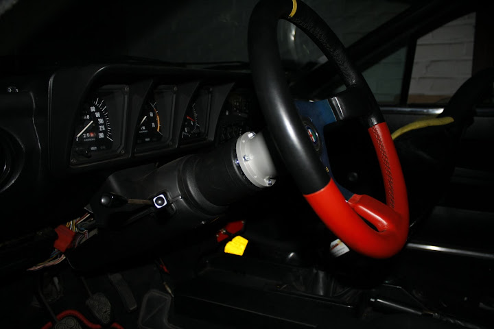

cet après-midi j'ai installé harnais et l'entretoise pour le volant :
Et la position de conduite est géniale !! Enfin une bonne position pour mes longues guibolles !! je suis bas mais pas trop et je vois le bout du capot, les jambes sont encore légèrement fléchies quand j'appuis à fond sur les pédales, les épaules ne décollent pas du baquet quand je mets la main en haut du volant et mes bras restent également suffisamment fléchies pour bien prendre le volant qui se trouve très vertical... et surtout de la place sous le volant pour passer mes genoux et faire le talon pointe !!
Donc pour l'habitacle, il n'y aura plus qu'à virer la moquette et les isolants et surtout monter l'arceau... je devrais pourvoir faire ça en janvier-février et d'ici là je m'entraine au MIG What a Face
