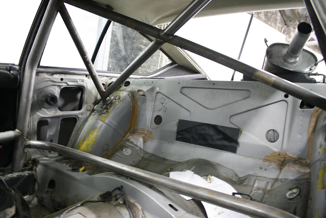

TURBINEUR a écrit:
Beau boulot. Les finitions c'est la cerise sur le gateau, l'essentiel est bien l'arceau. J'ai deja fait des tonneaux et sur un gtv , vu l'angle des montants de parebrise, le pavillon s'applatit comme une crepe. Donc tu pourras exploiter ton gtv sereinement sur circuit. A bientot.ALEX
ben oui, c'est bien la sécurité d'abord qui me motive !!!
on se retouve finalement sous la grosse barre en 50 mm qui forme l'arceau central et celui-si se retrouve maintenant épaulé par la croix sur l'arrière.
pour les chocs en latéral, on se retrouve également bien protégé...
il manque finalement une croix au dessus des passager (théroriquement obligatoire selon FIA, mais absence de l'arceau d'origine !! scratch ) mais avec un truc pareil, je ne sais plus où je mettrais ma tête !!! affraid
à l'avenir, on mettra probalement une barre sous le tableau de bord et une barre anti-rapprochement à l'avant... sur mesure bien sûr !!
À ce moment-là, ç'aurait été pas mal de mettre une barre transversale derrière les baquets qui passe un peu en-dessous du niveau des épaules pour donner des points d'attache supérieurs de harnais bien positionnés.
oui, il en était question... mais on a fait le choix de la croix pour avoir quelque chose de symétrique... et y'a un moment ou faut aussi dire HALTE au feu !!

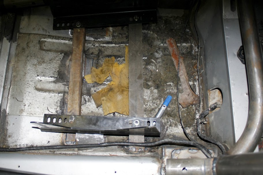

scratch No y'a plus de glissière
donc y'a un peu de démontage-remontage pour l'avancer et le relever :
ça me fait même penser qu'il faut refaire quelques trou dans le support...

Ok je comprend mieux Smile
Ah ouais c'est bien ce qui me semblait pour ton siège Very Happy Mais le problème si je m'installe à ton volant, ne viendra pas de l'hauteur, mais plus de l'éloignement aux pédales je pense Wink
Messages : 1619
MessageSujet: Re: MrLindt : une présentation s'impose !   17/3/2010, 17:01
oui, c'est bien ça, faut pouvoir avancer le siège...
