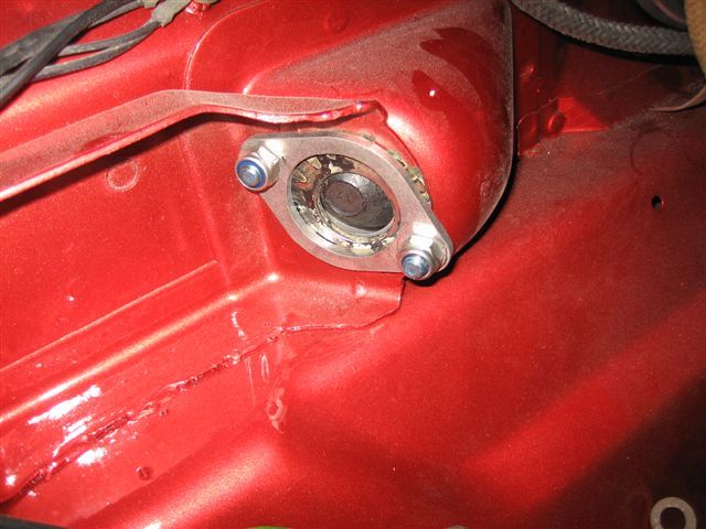

pour les tirans de chasse rotuuler faut'il mettre des cales en alus comme su la photo ou bien on peut la monter comme cela ca approte quoi ?
merci

J'en suis là, et pour moi, c'est pour solidifier le montage, tous les efforts passent par la tole, et à terme, ça risque de se déformer

l'effort es repartis sur la meme surface, il faudrais pas mieux faire une platine un peut plus importante de la grandeur du trou ?

as tu les cale en alu,
et si je veut les faire vous me conseiller coin en épaisseur ?
Voir le profil de l'utilisateur http://www.s-dezign.fr
Age : 27
MessageSujet: Re: Préparation du châssis transaxle: tout ce qu'il faut savoir   29/11/2009, 22:57
j'ai des calles, mais je ne préfère pas vous en dire plus, on va vraiment me prendre pour un "manouche" après lol!
niveau épaissuer il te faudra du 4 ou 5 mini de souvenir pour que sa passe;) en gros le mini, c'est plaqué contre la caisse, sa ne sert que d'entretoise au finale Wink

es-ce vraiment utile alors ?
Age : 27
MessageSujet: Re: Préparation du châssis transaxle: tout ce qu'il faut savoir   29/11/2009, 23:22
sa évite de "découpé" la caisse, même si il y as très peut a enlever Wink
moi j'ai pas voulu m'embèté sur le moment donc j'ai utiliser des cale Wink

Ben pour ma part, je n'ai pas de cales.
RAS jusqu'à présent. Et je ne ménage pas vraiment l'EVO sur les routes, façon rallyes. Wink
Je ne suis pas sûr que ça se déchire sans cales tout de même. C'est assez costaud à cet endroit, avec des équerres de renforts d'origine.
Si quelqu'un peut nous prouver que ça se déchire vraiment ?
(si oui, j'en mettrai aussi, mais j'ai pour l'instant, j'ai vu personne qui a eu une déchirure).
Messages : 10492
MessageSujet: Re: Préparation du châssis transaxle: tout ce qu'il faut savoir   30/11/2009, 08:49
En mettant des cales, ça évite de devoir agrandir le trou central pour faire passer la rotule. Et forcément ça apporte aussi une épaisseur supplémentaire qui augmente un peu la rigidité de support.

a mon avis sa ne risque pas de ce déchirer, la Evo de Fifou en est la preuve Wink
