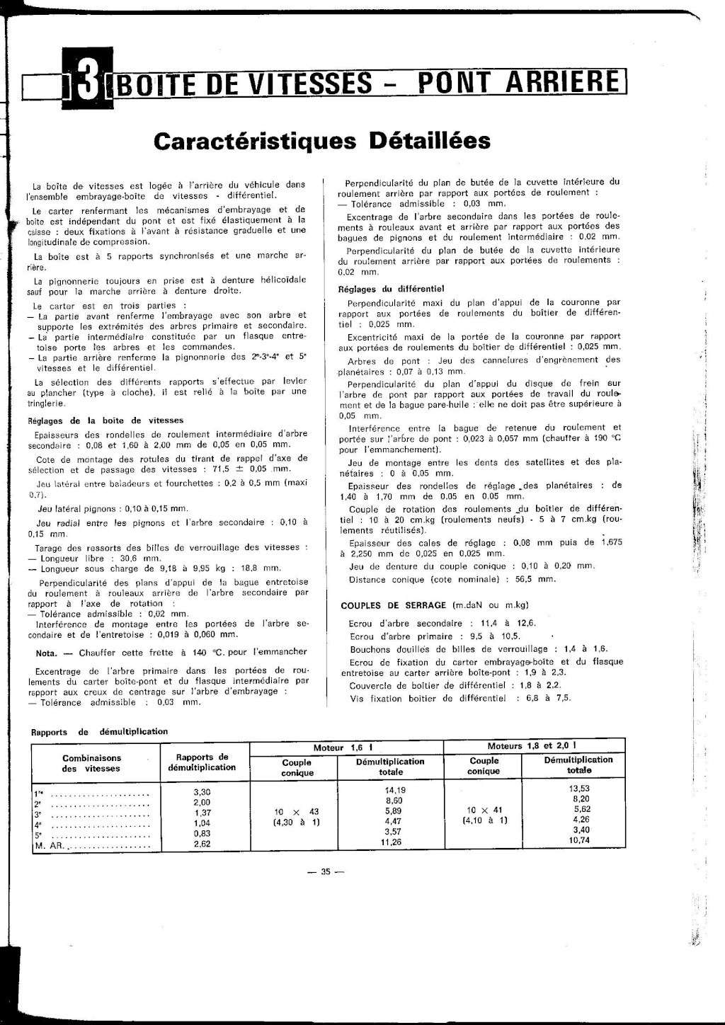

Ratios Ponts Alfetta berlina et Alfetta gtv :
Ratios Ponts Giulietta :
On constate alors que seules les Giulietta 2 Litres pré-82 avaient la BV en 10/41 ... comme toutes les Alfetta 1800 et 2000. Ces cylindrées Alfetta semblent ne pas avoir eu de 10/43.
