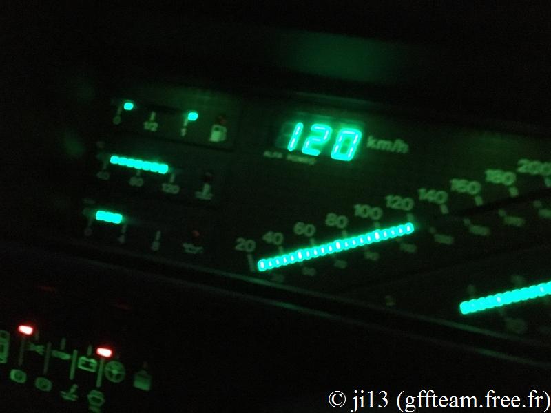

j'essaye de rouler un maximum pour être sûr de la fiabilité de l'auto, mais je m'interroge quand même sur la température de fonctionnement.
Hier sur autoroute, je me suis retrouvé à l'équivalent de 110°C durant quelques kilomètres. C'est à ce moment je pense que le ventilo déclenche. Ca vous parait normal? Visuellement (au flou artistique près Very Happy ):
Soirée mousse - campagne en Alfa 90 IMG_8898

110° sur autoroute cela me parait élevé es tu sur de l’état de ton radiateur ?
car le ventilo fonctionne surtout quand tu fait de la ville.
ou ta sonde de température est HS
Sylvain
Messages : 1350
Soirée mousse - campagne en Alfa 90 Empty
MessageSujet: Re: Soirée mousse - campagne en Alfa 90   Soirée mousse - campagne en Alfa 90 Icon_minitime29/5/2018, 18:10
Ca vaudrait le coup que je la change ou du moins que j’en contrôle le fonctionnement ! Elle est où cette sonde ?

Effectivement, une température qui monte autant sur autoroute alors que tu est censé avoir de l'air (même pas très frais), ce n'est pas vraiment normal. Il doit y avoir quelque chose qui contrarie le bon refroidissement de l'ensemble ou comme évoqué un problème de sonde.

je vais me commander un thermomètre infrarouge pour voir si les valeurs lues au TDB sont cohérentes ou non.
je vous rejoins sur le fait que ce soit étrange, cependant aujourd'hui je suis allé à un rasso (encore une fois c'était la seule Alfa présente Evil or Very Mad Twisted Evil Question ) et le fonctionnement était plutôt cohérent. Montée en température tranquille sur nationale, montée plus franche à l'arrivée au rassemblement, déclenchement ventilo pour s'arrêter vers un 90°C.
au retour le ventilo s'est pas déclenché et j'étais à 80°C/90°C

effectivement c'est bien la sonde que tu a désigné. une fois débranchée plus rien au TDB
j'ai reçu mon thermomètre, j'ai fait quelques tests qui semblent montrer que ma sonde déconne.
je dois affiner les recherches notamment en calibrant le thermomètre grâce à une autre auto
