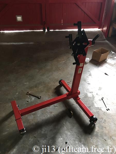

Messages : 1230
MessageSujet: Re: Comment bien chosir un support moteur de mécanicien ?   6/6/2018, 08:01
je l'ai monté ce WE (à vide):
Messages : 14237
MessageSujet: Re: Comment bien chosir un support moteur de mécanicien ?   6/6/2018, 16:31
J'attends avec impatience de voir un moteur dessus. Very Happy

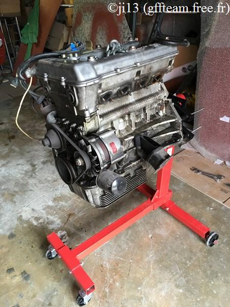

Messages : 1230
MessageSujet: Re: Comment bien chosir un support moteur de mécanicien ?   10/6/2018, 19:27
je voudrais pas te faire attendre plus longtemps!
Messages : 14237
MessageSujet: Re: Comment bien chosir un support moteur de mécanicien ?   11/6/2018, 17:01
Messages : 841
MessageSujet: Re: Comment bien chosir un support moteur de mécanicien ?   11/6/2018, 20:59
Peux-tu mettre une photo de sa fixation arrière ?

Messages : 1230
MessageSujet: Re: Comment bien chosir un support moteur de mécanicien ?   12/6/2018, 08:16
globalement comme sur les photos postées par Gatouille, mais en moins beau. vu la longueur nécessaire pour les fixations, j'ai utilisé des tiges filetées.
Messages : 14237
MessageSujet: Re: Comment bien chosir un support moteur de mécanicien ?   12/6/2018, 09:17
Faut qu'elles soient résistantes les tiges filetées.... affraid
Messages : 1230
MessageSujet: Re: Comment bien chosir un support moteur de mécanicien ?   12/6/2018, 10:39
pour l'instant elles le sont. c'est pas simple à trouver des vis de 8 cm de long. l'autre pb est que le diamètre 4 fixations du support moteur est plus grand que celui disponible sur le moteur pour fixation...
