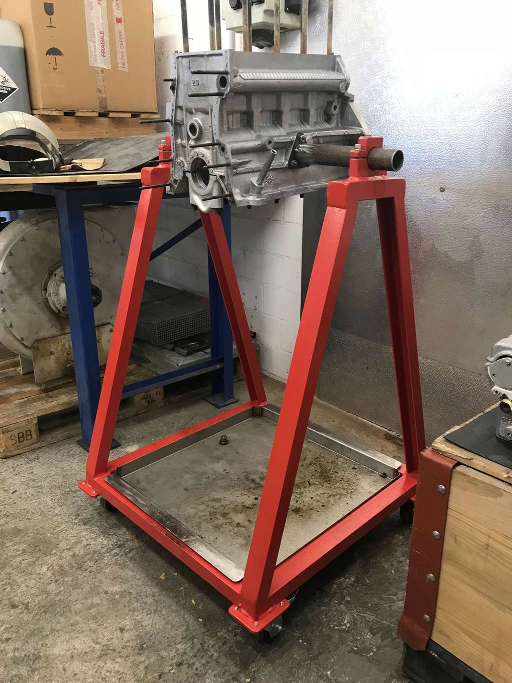

Pour nos autos, l'ideal, c'est ce genre de support
mais ça ne se trouve pas dans le commerce
il faut donc le faire soit même
En plus, il accepte les 4 comme les 6 cylindres Very Happy

Le problème, c'est le transport
le mien est quelques centimètres trop grand pour rentrer dans ma voiture de tous les jours, je n'ai donc pas pu le ramener à la maison.
Il faut que je rende la base démontable

Pratique avec son bac de récupération, mais je cherche un produit du commerce Wink
