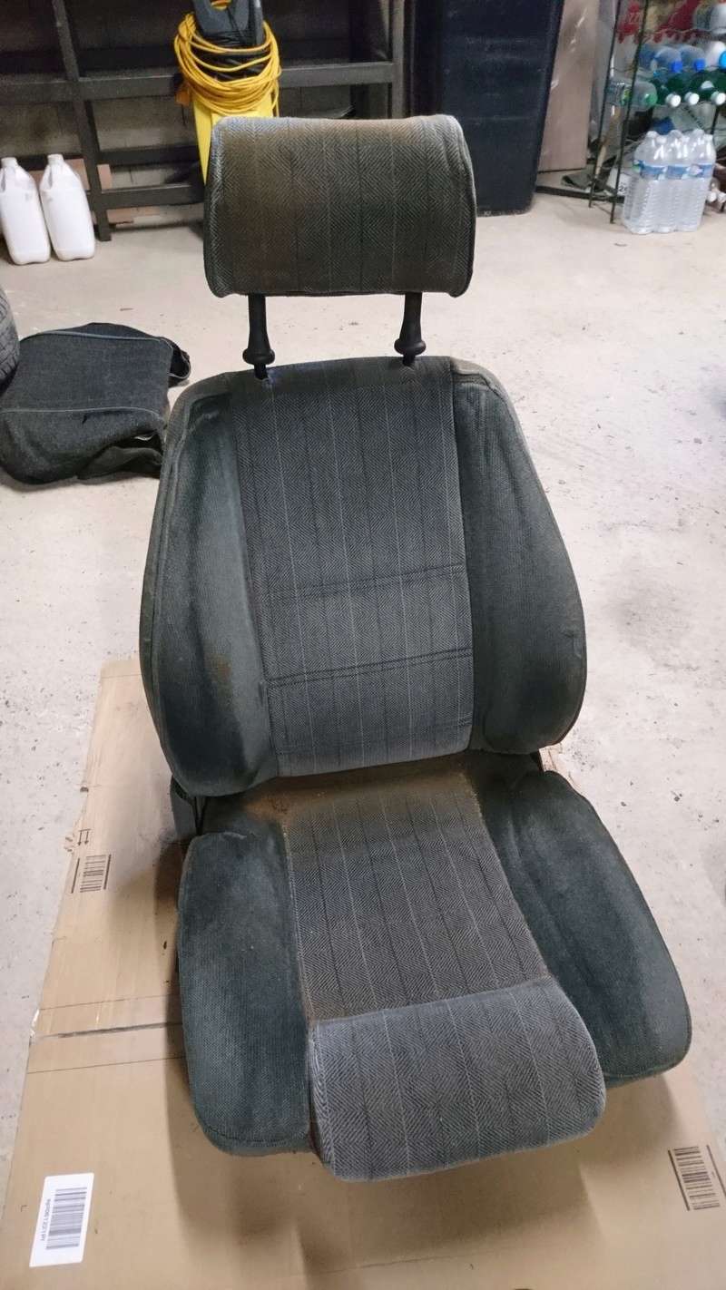

Salut à tous, pour les nouvelles: la petite Scud' ne tournait pas fort malgré un jeu de bougies tout neuf. Elle est finalement passée chez un mécano (un génie !) pour une réfection complète du bialb'!
De retour à la maison depuis quelques jours, je reprends les travaux de remise en état. Aujourd'hui réparation de l'interrupteur de commande du retro' passager et déhoussage/nettoyage du siège passager.
Alfa 75 Scuderia - Jean-Philippe - Page 2 20180510
Alfa 75 Scuderia - Jean-Philippe - Page 2 20180511
Alfa 75 Scuderia - Jean-Philippe - Page 2 20180512
La prochain boulot sera la remise en bon état de marche de la commande de chauffage et c'est là que j'ai besoin de vous: ça se démonte comment ? 🤔

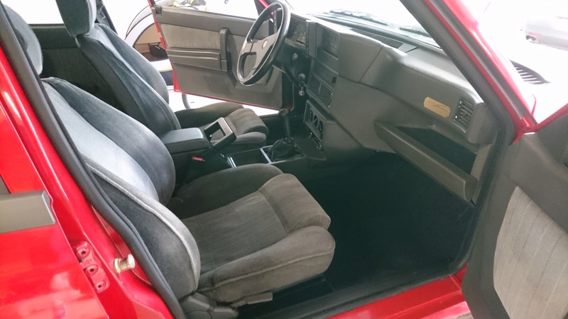

Salut à tous, désolé pour l'absence prolongée!
La petite Scud' a fait un peu de chemin depuis nos échanges. En gros, encore et toujours du nettoyage intérieur, de la recherche des petites pièces, boutons, vis, … manquants ou défaillants.
Je mes suis attaqué récemment au ciel de toit (Serge, le prochain c'est le tien! Very Happy ) il ne tenait plus que mécaniquement par les plafonniers, pare-soleils et autres. Quelle aventure. Voulant réutiliser le tissu d'origine qui était en bon état, j'ai tant bien que mal réussi à trouver une mousse de 3mm seule que j'ai collée à la néoprène en bombe. cela fait, je présente le tissu d'origine que j'ai bien sûr débarrassé de la vieille mousse, des restes de colle et passé en machine à 30° (oui, bon, ok. c'est madame qui l'a fait Wink et là… horreur: il a rétréci! Sad . Me voilà donc parti à la recherche d'un tissu le plus proche possible de l'origine que je trouve, que je colle, coupe, découpe et recoupe et hop! Le voilà tout beau tout neuf.
Je suis aussi passé par un démontage remontage complet du tableau de bord et de l'ensemble du groupe chauffage pour une "restauration". résultat, tout marche (Eh oui Serge, la tige de manœuvre du bouton de gauche n'était pas cassée comme je croyait mais juste plus courte que les autres!). De la poussière, de la mousse complètement effritée, des feuilles et des aiguilles de pin, un scarabée, toute l'histoire de cette voiture était dans cette boite. j'ai tout nettoyé, refait toutes les mousses, graissé les axes du moteur, lubrifié l'intérieur des gaines, testé le robinet, redressé la gaine de sélection de la zone de soufflerie. TOUT EST NICKEL. Je remonte. Sauf que tout n'est pas si nickel. Ca souffle toujours chaud (surement juste un réglage de la course de la tringle du robinet qui heureusement est accessible par le dessous coté passager) et j'ai fait une des mousses un peu trop grande, ce qui m'empêche de faire souffler au pieds mais il y a du mieux quand même: je peux choisir deux positions contre zéro avant de tout démonter.
Allez, assez baragouiné (merci à ceux qui ont tout lu Smile ), place aux photos:

Voilà Messieurs! il est tard. d'autres photos sur d'autres travaux à venir.
Bonne route!
