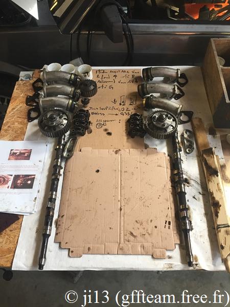

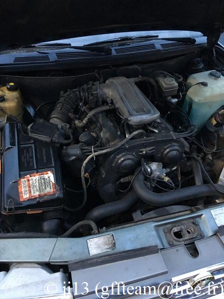

l'opération est lancée:
alfa 90 V6 IMG_7925
alfa 90 V6 IMG_7926
alfa 90 V6 IMG_7927

suite:
alfa 90 V6 IMG_7928
alfa 90 V6 IMG_7929
alfa 90 V6 IMG_7930

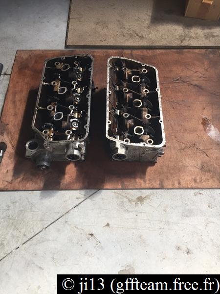

une petite question: est-il nécessaire de sortir le moteur pour sortir les culasses notamment la gauche au niveau du maître cylindre?
Messages : 1349
alfa 90 V6 Empty
MessageSujet: Re: alfa 90 V6   alfa 90 V6 Icon_minitime29/3/2018, 14:05
bon bah plus la peine de répondre à la question:
alfa 90 V6 IMG_7960
