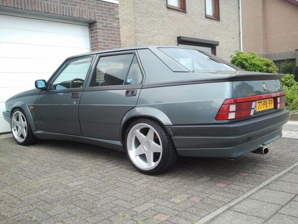

Suis bien d'accord les Zender en 16 c'est le top mais pour les trouver c'est la quête du Graal
Ma méthode : je fais des recherches sur google en demandant des images , puis je vais sur le site lié à l'image et je regarde ce que dit le texte ; si je peux je rentre en contact avec l'auteur du texte et je lui demande s'il veut s'en séparer . C'est ainsi que j'ai trouvé les miennes . cheers cheers aux USA
Pour en revenir au AZEV ci dessus je suis OK pour dire que se sont parmi les plus belles pour 75 , ( je pense même que se sont les plus belles tout court pour toutes voitures confondues ) . Ce sont d'ailleurs les seules qui manquent à ma "collec " ( j'en ai trouvé que 2 pour l'instant ) . Tout ceci pour dire que je ne comprends toujours pas pourquoi AZEV ne les fabrique plus en 17 . A l'époque j'avais même envoyé un mail bien senti à la maison mère .
Ceci dit Alfiste76 je suis à peu près sur que celles de ta photo sont en 17
