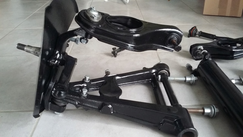

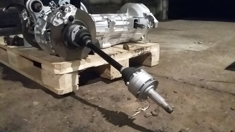

Quelques nouvelles fraîches 😊
Alfetta berline 2.0 1984, de retour sur la route en 2018 20180110
Alfetta berline 2.0 1984, de retour sur la route en 2018 20180111
Alfetta berline 2.0 1984, de retour sur la route en 2018 20180112
Mikou
Messages : 14
Date d'inscription : 06/01/2018
Alfetta berline 2.0 1984, de retour sur la route en 2018 Empty
MessageSujet: Re: Alfetta berline 2.0 1984, de retour sur la route en 2018   Alfetta berline 2.0 1984, de retour sur la route en 2018 Icon_minitime23/1/2018, 22:04
Reste plus qu'à y coller des rotules neuves

C'est bon j'ai reçu mes rotules cheers
Je vais pouvoir attaquer le remontage des trains roulants thumleft

Bon, les températures hivernales m'ayant dissuadé d'aller me les geler Laughing  J'ai juste remonté les bagues et les rotules sur les triangles (ce qui finalement m'a occupé un petit moment scratch )
Faudra quand même qu'on m'explique pourquoi les mécanos de chez Alfa ont choisi ce montage de bagues Suspect
On a l'impression qu'ils sont pris les règles de montage des roulements pour les transposer à ces "bagues" rotulantes. Ce qui en soi ne me gêne pas mais là où je beugue c'est que c'est l'écrou avant qui vient arrêter la bague extérieure ce qui ( en fonction du couple de serrage) peut venir précontraindre l'ensemble bague avant-axe-bague arrière de manière plus ou moins pertinente...
Sur le triangle gauche, les 34Nm de couple venait faire glisser la bague extérieure trop loin (induisant un precontrainte importante dans les parties plastiques de la bague)
Sur le triangle droit, les 34Nm ne faisait rien bouger du tout scratch
Du coup, pour être sûr j'ai fait en sorte que tout viennent en contact, que le dépassement des bagues soit le même partout. On verra bien à l'usage malin
Alfetta berline 2.0 1984, de retour sur la route en 2018 20180212
Alfetta berline 2.0 1984, de retour sur la route en 2018 20180213
Avec de la visserie zinguée maison c'est assez sympa je trouve (promis la prochaine fois je prends un vrai kit pour avoir le zingage jaune pirat )
Alfetta berline 2.0 1984, de retour sur la route en 2018 20180214
Alfetta berline 2.0 1984, de retour sur la route en 2018 20180215

Et woula! Ca remonte, ça remonte bounce
Alfetta berline 2.0 1984, de retour sur la route en 2018 Img_2210
Alfetta berline 2.0 1984, de retour sur la route en 2018 Img_2211
Alfetta berline 2.0 1984, de retour sur la route en 2018 Img_2213
Alfetta berline 2.0 1984, de retour sur la route en 2018 Img_2212
C'est un peu dommage de remonter de la belle mécanique sur un châssis moyen mais bon, il est pas mal du tout alors...
Sinon, si l'un d'entre vous avait un coeur de calandre pour calandre 4 phares, qu'il se manifeste, ça m'intéresserait  Wink
