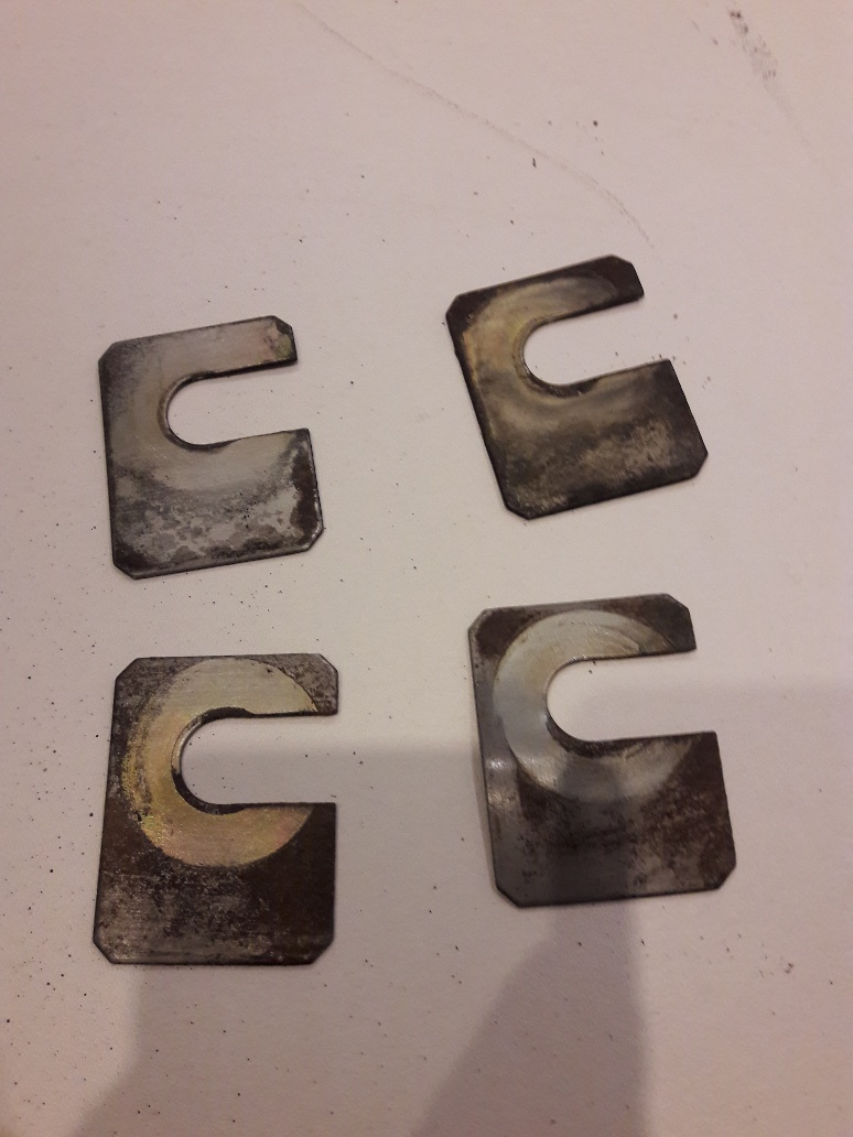

Je suis en train de décranter mon alfetta berline (au passage je passe de barres de torsion de 19 à 22 mm).
Lors du démontage des triangles inférieurs j'ai constaté la présence de 4 cales (épaisseur 1 mm la cale) sur le triangle droit (2 par trous de fixation) et aucune cales sur le triangle gauche, normal ?
Quelle est leur utilité ? Que cela signifie t-il ?

Les cales servent à régler le carrossage.
Donc soit tu n'avait pas le même carrossage à droite et a gauche soit les ancrages sur la caisse sont décalé d'un coté ou de l'autre.

bizarre cette histoire de cales, je me suis posé la même question lorsque j'ai déposé le train avant de ma GTV, j'ai exactement la même chose, 4 cales à droite et 0 à gauche... y a peut être un rapport avec la conduite à gauche ou la forme des routes du pays ou la voiture a été vendue..

Rien à voir. Les caisses ne sont pas parfaites.
Il y a donc des dispersions géometriques, et pour les rattraper, il peut être nécessaire de rajouter des cales.
Ou bien au cours de sa vie, la voiture à pu rencontrer un nid de poule ou autre de trop près, ce qui à pu avoir
comme consequence de modifier la geometrie...

Par exemple au bout de 10 ans de circuit, les caisses travaillent tellement que çà change les réglages de carrossage....
Remonte comme c'était si l'auto allait bien et usait ses pneus régulièrement ce sera très bien
