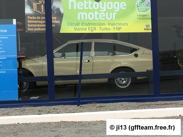

j'avais vu cette auto dans un garage y'a pas longtemps, c'est la tienne j'imagine?
Ma présentation et ma GTV - Page 3 IMG_6266
dès qu'elle roule faudra qu'on aille faire un tour ensemble!

Salut Ji , oui c'était bien ma voiture, elle est restée là-bas pendant 7 mois, finalement elle roule mais y'a encore du boulot ...
Tiens moi au jus si tu veux venir voir l'auto :-)
