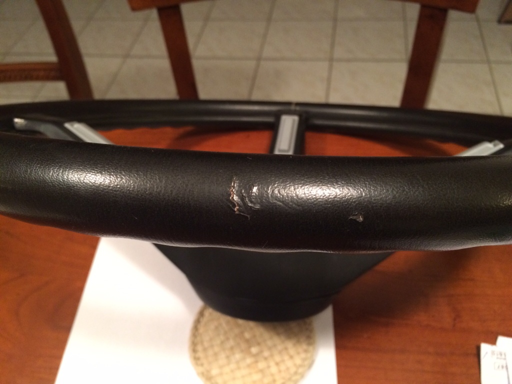

J'ai un volant de GTV inox.
Il n'est pas nickel car il y a une fente ou 2 dûes au soleil, mais il est tout de même très correct.
Les 3 touches de klaxon sur les branches sont neuves.
Le volant
Ma présentation et ma GTV - Page 3 Image86
Les défauts dûs au soleil
Ma présentation et ma GTV - Page 3 Image87
Et le centre
Ma présentation et ma GTV - Page 3 Image88

Ca m'intéresse je t'envoie un MP :-)
