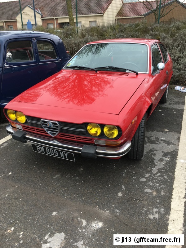

Bonjour à tou(te)s,
A la recherche GTV 2l période pré plastique, je pense avoir trouvé une voiture, je viens de verser un acompte pour la réserver. Ci-dessous l'annonce avec qq photos
https://www.leboncoin.fr/vi/1086021725.htm?ca=12_s
J'ai besoin de vos lumières pour savoir si je suis en train de me faire arnaquer ou si je peux poursuivre mon achat jusqu'au bout.
Comment faire pour identifier à coup sûr un modèle et éviter une GT 1.6 déguisée en 2000 par exemple.
Je parcours la toile depuis un moment, il semble y avoir bcp de variabilité de détails pour un même modèle...y-a-t-il des indices qui ne trompent pas?
comment reconnaître un moteur 2L sur photo sans numéro de carter?
La CG n'étant pas française (belge collection) je ne pas vérifier si c'est 11 (le 122ch) ou 10 (le130ch) chevaux fiscaux.
Voici les infos que j'ai:
1) plaque sur tablier: AR 116.36*0043074*, PVA 41.258, PMA 1.420kg,Modèle 116.36
2) toit ouvrant
3) rouge
4) pare-chocs métal sans butoirs
5) calandre sans les deux lignes chromées
6) aucune sortie d'antenne sur les ailes avant, ni à gauche, ni à droite; antenne à l'arrière du pavillon au centre
7) volant imitation bois en plastoc
Cool intérieur en velour gris
9) tableau de bord 1ere génération
10) phares blancs
11) voiture belge a priori
12)  joue d'aile droite réparée donc plus de numéro lisible
13) carbu(s ?) delorto
14) tole sous calandre ajourée avec clignos 1 ere génération
15) "alfa romeo" collé sur face ar
16) joncs chromés autour des vitrages
17) feux ar en 2 parties
Merci d'avance.

déjà à première vue, c'est un GTV donc 2000 mais avec une calandre et des pare chocs de 1600 ....
c'est bien un inox et il n'y avait que sur les 1600 et 1800 qu'il y avait le monogramme GT sur la malle arrière.
Pour petite information en vitesse : manque le bouton poussoir sur la manette en bas du siège.

PERSO CETTE AUTO NE M INSPIRE PAS
et je sais pas si c est moi mais un 2 litre a ce prix il devrai être en etat de rouler et une carrosserie propre a priori il sous entend que c est pas le cas on sait tous qu une transax qui roule pas c est des frais en plus
sans parler des traces de reparation ou la bah c est juste la roulette russe
le toit ouvrant comme ca pour moi c est une auto ou allemande ou suisse
ca n est que mon avis il n engage que moi

Le numéro de chassis est frappé sur la cloison pare feu et pas sur la joue d'aile. La réparation de celle ci n'a donc rien fais disparaitre.
Il manque la baguette inférieure au niveau pare brise, le volant n'est pas le bon, il devrait être en simili cuir.
Les pare chocs sont les bons, mais les butoirs ont été enlevés et comme ils sont introuvables, les trous de fixation ont été obturés par des bouchons en inox.
Je pense qu'il s'agit d'une version 122 CV, les 130CV étant des type 11636A

illustration des butoirs en question, qu'on doit retrouver devant et derrière
Messages : 2229
MessageSujet: Re: Identifier gtv 2L?   27/2/2017, 10:36
Les butoirs sont en caoutchouc moulés sur un support en acier. Malheureusement, ce support en acier rouille et les buttoirs sont indisponible en neuf.
Sur cette auto, les pare chocs sont correct mais les butoirs ont été démontés et les trous de fixation bouché avec des bouchons en inox, mais il s'ait bien de pare choc de 2 litre, ceux des 1600 et 1800 n'ayant pas de trous pour le montage de butoirs.

Ce matin j'ai reçu une copie du dossier administratif. Le certif de conformité donne un type 11636A donc un 130cv.
Le numero se moteur est AR01655*043102.
J ai envoyé un mail a centrodocumentazione@museoalfaromeo.com pour denander des infos sur cette auto. Je ne sais pas si cette adresse mail est tjrs valide ?
Le CT est à refaire pour la vente.
Le certificat de conformité est il obligatoire pour une immat non collection ? Car celui fourni a le cachet de signature quasi illisible.
Je suis pour le moment rassuré qu il s agisse bien d un vrai gtv 2l.

si c'est une 11636A avec un moteur 1655, c'est correct et c'est bien une 130CV
pour immatriculer une auto importée, il te faudra une attestation d'identification délivrée par Fiat à prtir de ce lien
http://www.homologationfiatgroup.fr/
ça coute 200€, tu peux faire la demande en ligne et sou 3 jours tu reçois ton document à la maison.
Tu as aussi la possibilité de passer par la FFVE, ça ne coute que 60€, ça dure beaucoup plus longtemps et tu ne peux alors obtenir que une CG collection
