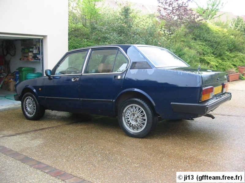

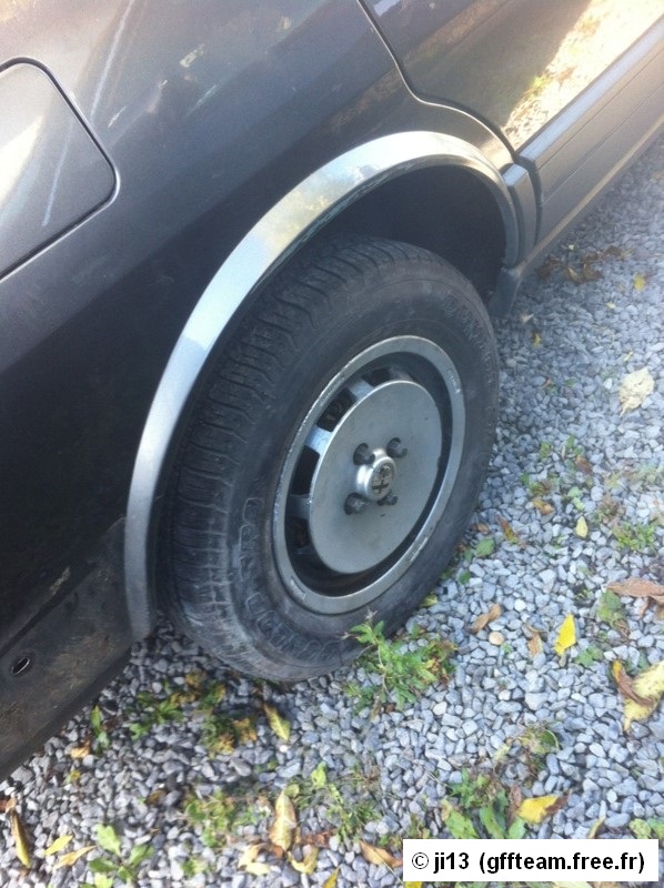

quand je l'ai achetée, il lui manquait une poignée, et elle avait ces jantes:
Restauration alfetta 2000 berline 1982 Resto1
j'ai pas mal profité de la voiture pour me balader mais aussi pour les tâches de la vie quotidienne:

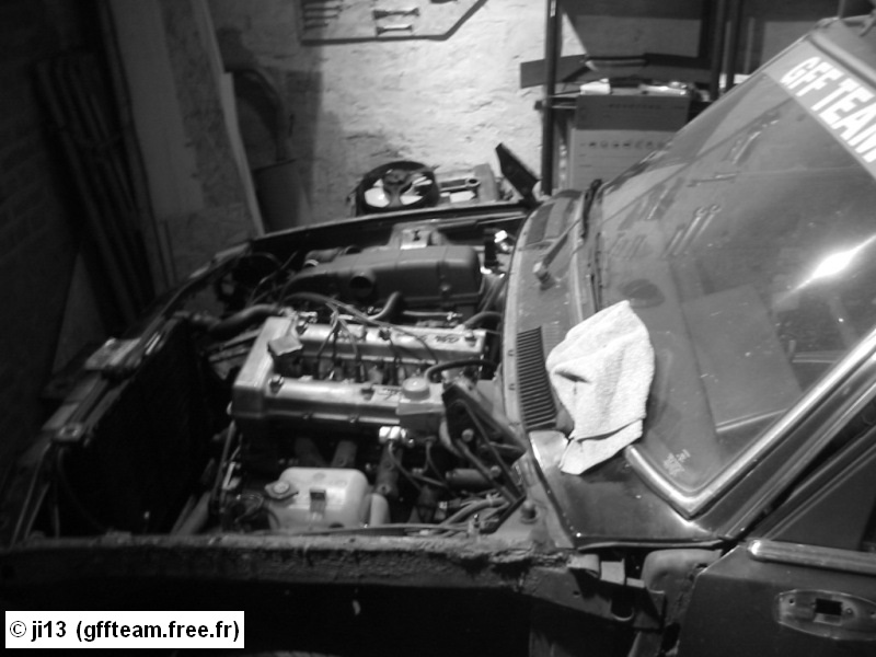

je sais déjà que j'aurais pas mal de travail sur la voiture, en atteste cette photo:
Restauration alfetta 2000 berline 1982 Resto5
mais les travaux de la maison se terminant...

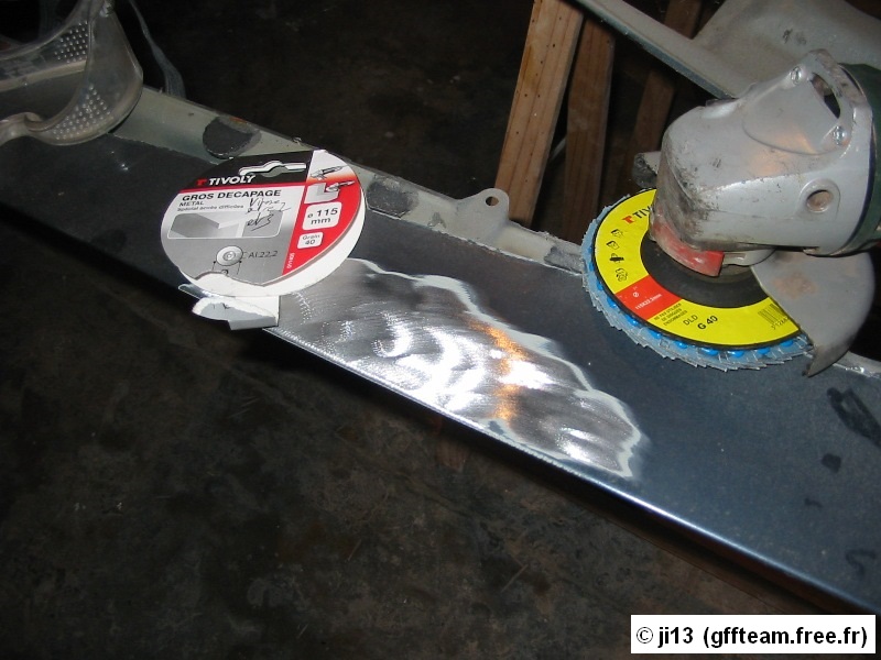

premier essai, disque de décapage grain 40 sur meuleuse, à vitesse entre 2 et 3:
Restauration alfetta 2000 berline 1982 Resto6

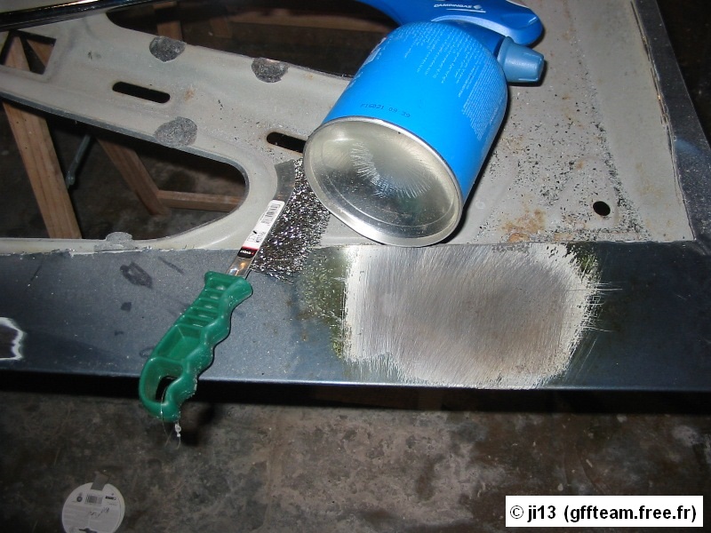

deuxième essai, désherbant thermique / lampe à souder et brosse métallique:
Restauration alfetta 2000 berline 1982 Resto7
la première technique m'a bien plu et je pense que je vais la reconduire sur toutes les parties planes de la voiture. avant cela, il faut que j'achète de la protection anticorrosion. je pense partir sur ce produit, metaflux soditec 70-37 vu sur un post du forum classic, si j'arrive à en acheter sur le net:

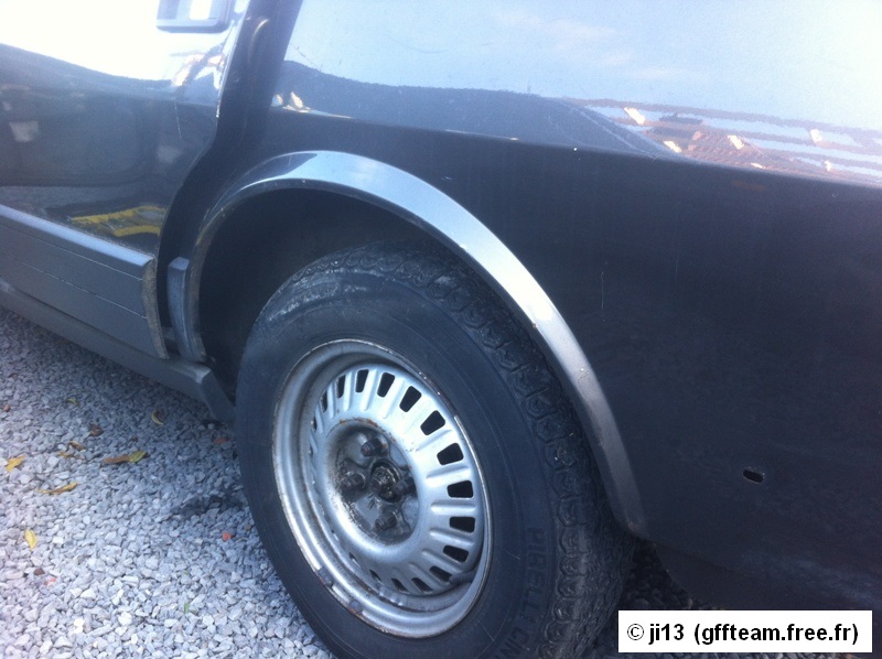

C'est à quel endroit qu'elle a rouillé sur ces passages de roues ? scratch

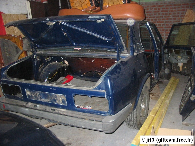

ce soir dépose capot, 2 ailes avant, presque PC avant, motoventilateur refroidissement, 2 phares avant et batterie en gros:
Restauration alfetta 2000 berline 1982 Resto9

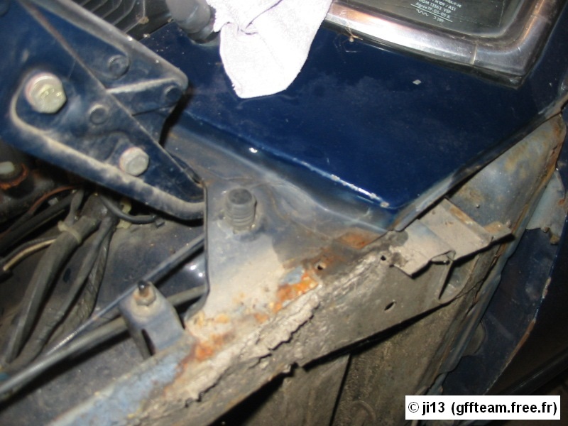

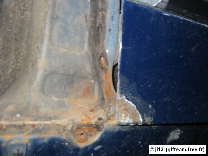

concernant la rouille, petit tour rapide en photo:
bas de parebrise côté conducteur:
Restauration alfetta 2000 berline 1982 Resto10
bas de porte avant conducteur au niveau de l'aile:
Restauration alfetta 2000 berline 1982 Resto11
passage de roue arrière gauche pour Gatouille
Restauration alfetta 2000 berline 1982 Resto12
et le droit:
Restauration alfetta 2000 berline 1982 Resto13
Restauration alfetta 2000 berline 1982 Resto14

je te déconseille de décaper la peinture a la meuleuse a gros grain Smile toute les traces vont apparaître a la peinture !! a moins de pose une couche de mastic partout ..
il existe des décapant peinture qui marche super bien ! je te conseil en gel c'est beaucoup plus efficace que les bombes Smile

Pourtant au toucher ca a l'air bien et j'ai vu des mecs le faire mais je sais pas à quel grain par contre

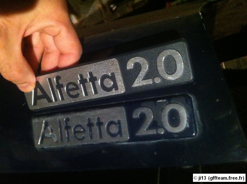

et j'ai réussi à dégoter un nouveau logo arrière, je suis content Very Happy Very Happy  même s'il n'est pas parfait:
Restauration alfetta 2000 berline 1982 Resto16

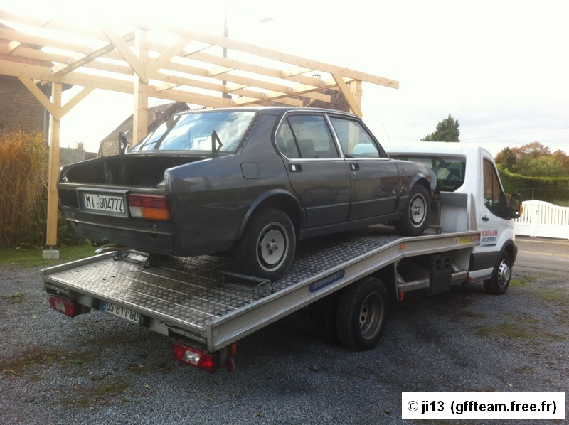

hier j'ai été chercher une donneuse:
Restauration alfetta 2000 berline 1982 Resto21
j'ai démonté quelques pièces ce matin en prenant soin de noter ce que je pourrai récupérer, pas mal de choses a priori, et surtout en carrosserie, passages de roues arrières et planchers qui n'ont pas l'air trop pourris:

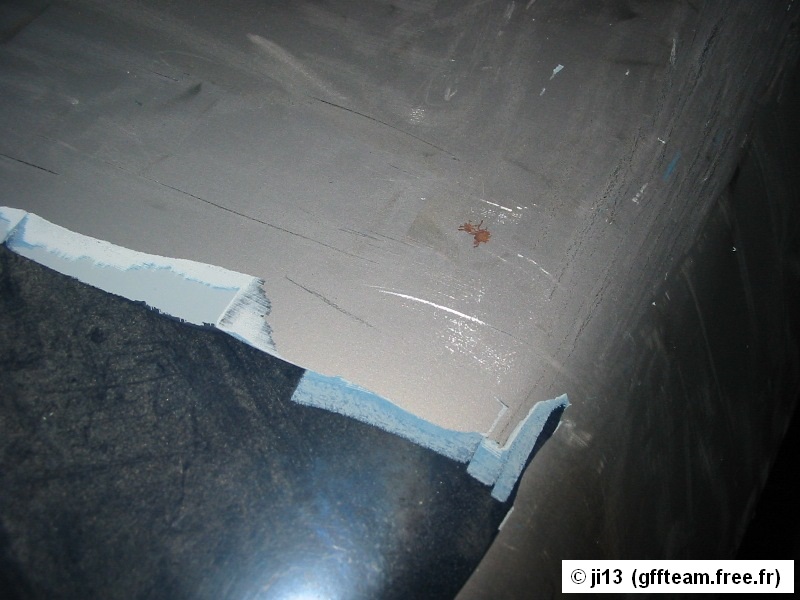

finalement, le décapage se fera par décapeur thermique + ciseau à bois. c'est le meilleur rendu que j'ai obtenu après avoir également essayé disque à poncer sur disqueuse et lampe à souder + ciseau à bois:
Restauration alfetta 2000 berline 1982 Resto25

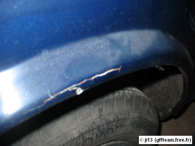

que faire aussi sur des petites traces de rouilles comme sur la photo? pas une rustine quand même pour si peu?
