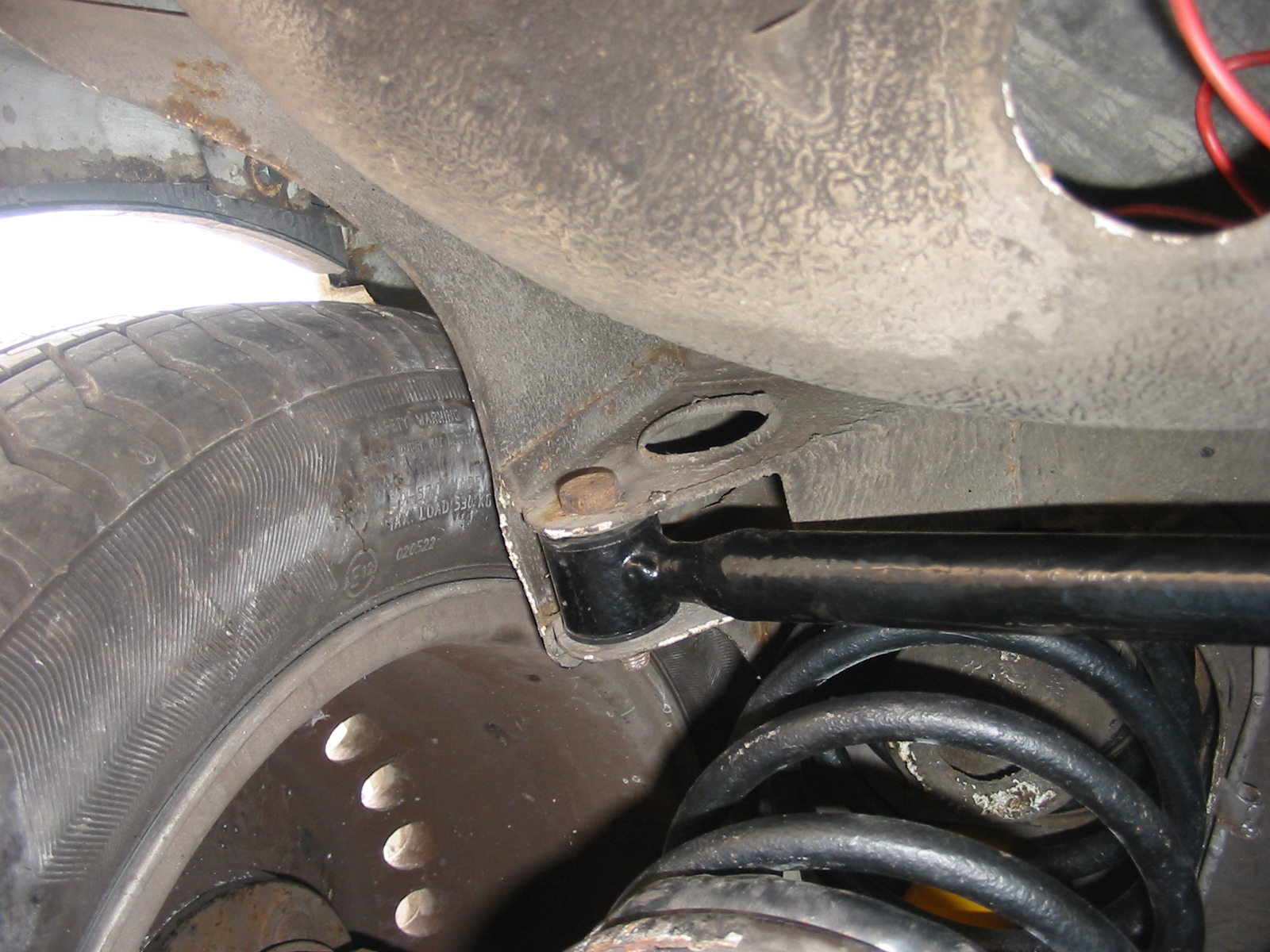

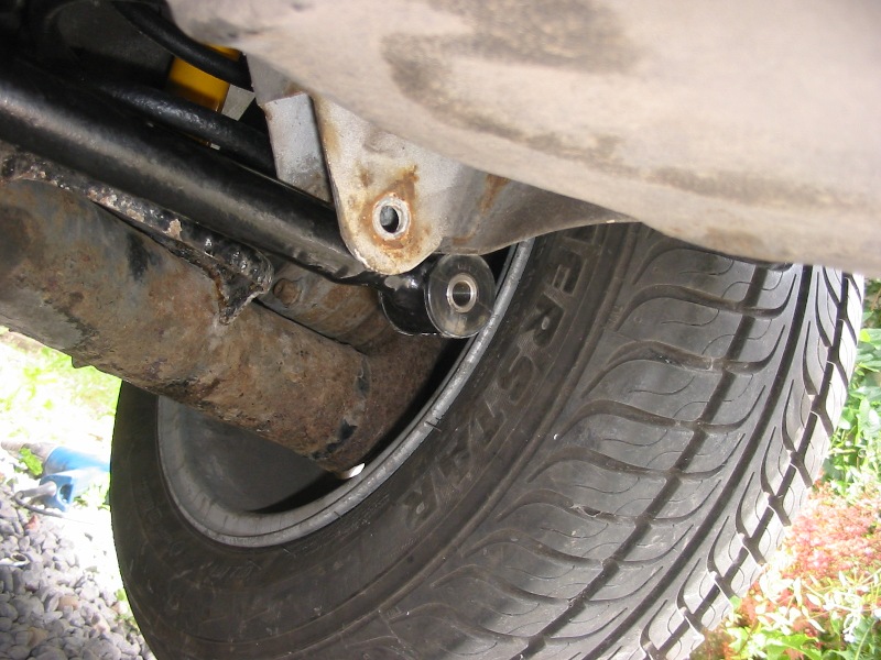

je suis en train de finir le remontage de ma TS et je bloque sur 2 trucs.
1/ comment réussir à remettre la barre de torsion; j'arrive à la mettre comme il faut à gauche, mais v'là l'écart à droite!!!
y'a une astuce?

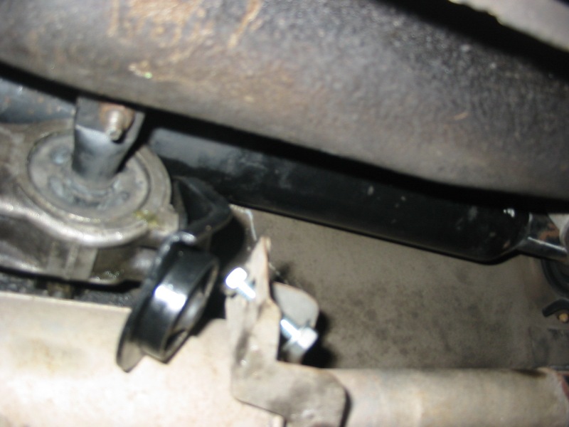

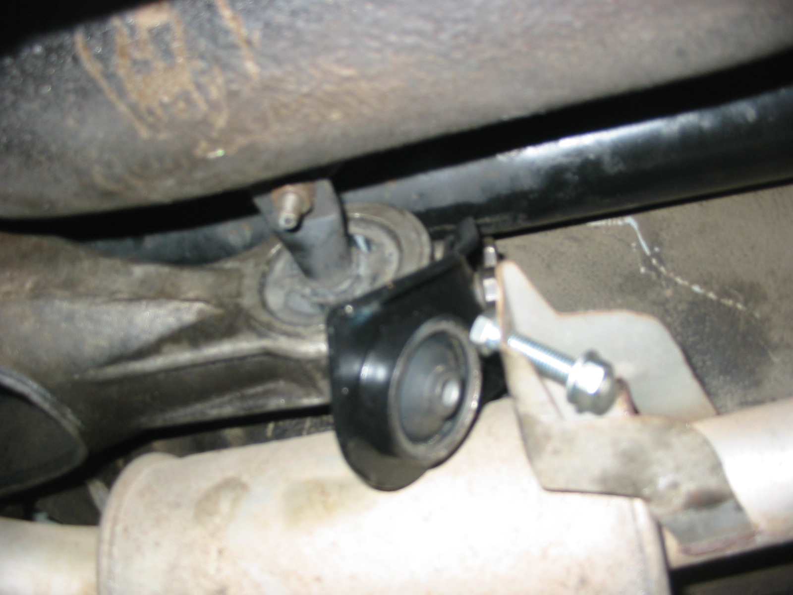

2/ je vois pas bien comment remettre le support d'échappement. il semble que s'il était plat comme sur l'alfetta ça irait mieux, mais pourtant je suis sûr qu'il vient bien d'une 75 TS!

C'est pas une barre de torsion c'est le parallélogramme de watt. l'articulation du mileu doit être mal positionné, ou le de dion ne doit pas être centrée. Tu essaye de refixer roue au sol ou roue pendante ? Fait le roue pendante.
Messages : 3811
MessageSujet: Re: 75 TS: barre de torsion et support échappement   11/7/2016, 14:16
Tu doit avoir un cardan complétement rentré et l'autre de complétement sortie ce qui te déporte tout d'un coté
Messages : 999
Age : 31
MessageSujet: Re: 75 TS: barre de torsion et support échappement   11/7/2016, 14:18
donc il faut que je force d'un côté pour décaler l'ensemble? en laissant les cardans en place?
Messages : 3811
MessageSujet: Re: 75 TS: barre de torsion et support échappement   11/7/2016, 14:39
Je serais tenté de dire, à 2 faisant gigoter les roues de chaque coté en poussant pour remettre bien en place.
Messages : 999
Age : 31
MessageSujet: Re: 75 TS: barre de torsion et support échappement   11/7/2016, 14:40
madame va être contente...
Messages : 999
Age : 31
MessageSujet: Re: 75 TS: barre de torsion et support échappement   12/7/2016, 18:43
grand merci à toi Hexen! c'est remonté, tout seul.
