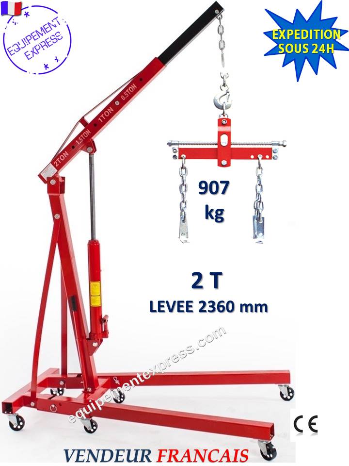

MessageSujet: Re: Dépose moteur de la caisse, vous faites comment ?   25/5/2016, 21:40
Je vire tout moteur calé bien sur pour ne pas que çà m'ennuie.
Il est très utile d'avoir une chèvre bien sur ou un palan. Mais aussi un palonnier réglable.
Cela permet d'incliner le moteur vers l'arrière et sortir l'ensemble moteur cloche facilement.

MessageSujet: Re: Dépose moteur de la caisse, vous faites comment ?   27/5/2016, 09:00
on dévisse sur la caisse généralement
et si ça sort au chausse pied c'est normal
le mieux c'est d’être 2 sur une fosse avec une chèvre pour pouvoir incliner le moteur
mais en rajoutant un palan avec une corde j'avais réussi a le faire  tout seul
et surtout protege bien le bandeau avant avec des mousses parce que on n'est jamais a l'abri d'un mouvement brutal du moteur

MessageSujet: Re: Dépose moteur de la caisse, vous faites comment ?   27/5/2016, 13:29
Merci pour vos conseils.
Comme il s'agit d'un épave, le capot sera retiré pour faciliter l'extraction.
J'ai acheté une chèvre mais pas de palan et on sera 2, ça devrait bien se passer !
