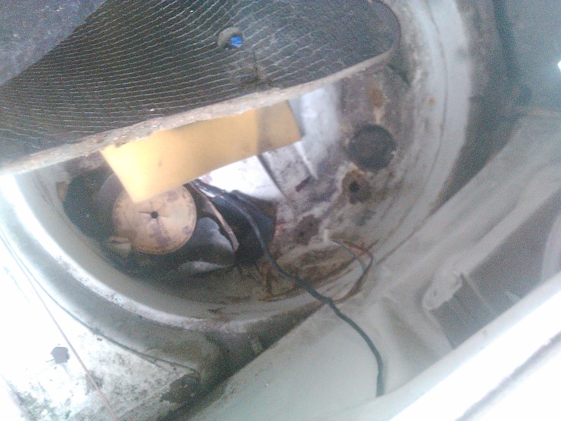

Le coffre est perforé, mais c'est pas étonnant. Et un des tirant du parallélogramme est tordu. Ils ont du s'accrocher dessus pour remorquer la voiture Mad  quand on voit que l'anneau de remorquage est juste au dessus ...

Quelques photos en vrac du coffre de la grise, et d'un peu tout

MessageSujet: Re: [Thiburse] Présentation - Restauration GTV Inox 1978   2/5/2016, 21:01
Bonsoir les furieux cheers Twisted Evil
Petit compte-rendu du weekend.
Moteur ENFIN déposé!!! POPOOOO
Donc finalement j'ai viré l'arbre complet, un peu brutalement, mais il est plus là lol!
Désaccouplement de la boite, on dévisse le "truc" au milieu, une sangle, on passe derrière et HOP!! Tout d'une traite Shocked Twisted Evil
Le palan, et crac! Allègement
J'avais parlé de mon problème des 2 bobines d'allumage. J'y comprend toujours rien. J'avais pas remarqué quand j'ai démonté, mais l'allumage était branché sur la bobine Bosch en bas. Mais celle du haut, je vois ni à quoi elle sert, ni à quoi elle était reliée  scratch  confused
Un autre ptit truc, j'ai 2 fils, mais qui va où Question  lol!  J'ai trouvé que la sonde qui peut se brancher dans cette zone. A croire que quelqu'un a ajouté des fils pour voir lol!
Le moteur tout crasseux pouac pouac. J'espère que j'ai pas le joint de culasse à changer. Parce que le produit bouche fuite dans l'eau, plus la quantité d'huile, ça me met le doute là.
La satanée pompe à eau. Faut que j'aille voir un copain qui a une clé à choc pneu pour virer la poulie (si ça démonte une chenille de moissonneuse ça devrait le faire Twisted Evil Twisted Evil )
J'ai pas assez de prise pour virer le goujon et peur de le casser ou de le foirer.
Quelques vis de manquantes sur la cloche de sortie (comment s'appelle cette pièce d'ailleur svp)
Oh, un numéro de série sous la crasse! lol!
Démontage du collecteur d'admission. Conclusion, j'ai bien fait! Les brides de carburateurs sont vendues, et vissage par l'intérieur donc bon ... (première version il me semble?) Et les canaux de flottes sont encrassés aussi.
Je n'ai pas retouchés aux carbus. J'en ai démonté qu'un seul dans le doute. J'ai l'impression que le roulement en bout de papillon est HS, il croustille quand je le fait tourner.
Donc place aux questions:
- comment ça se nettoie un moteur? Je bouche toutes les entrées et au jet d'eau? essence / brosse à dents?
- comment bloquer le volant moteur? il n'y a pas de trou pour mettre une pige ni rien
- d'où peut venir toute cette huile? utilisation normale?
- j'ai d'autres question mais je m'en souviens plus Paf
C'est à peu près tout. Sauf que je me suis rendu compte que pour récupérer les pièces de l'autre voiture, bah faut tout refaire pareil! affraid  Ca va  attendre un peu.
Démontage et nettoyage du compartiment moteur quand il fera beau. Pendant que la voiture peut encore rouler surtout...
Bonne soirée Very Happy

MessageSujet: Re: [Thiburse] Présentation - Restauration GTV Inox 1978   2/5/2016, 22:49
c'est cool tout sa thumleft
pour les questions je peut pas tout repondre mais je vais essayé
-> perso s'il est tout bouché ou sa craint j'utilise un karcher et du nettoyant dégraissant !
-> aucune idée mais si c'est pour déboulonné le volant utilise une clef a choc Wink
-> surement l'age et les nombreux joint qui devienne sec ! d'ou l’intérêt de lui refaire une santé complète !
-> la je vais pas pouvoir t'aider non plus lol!
